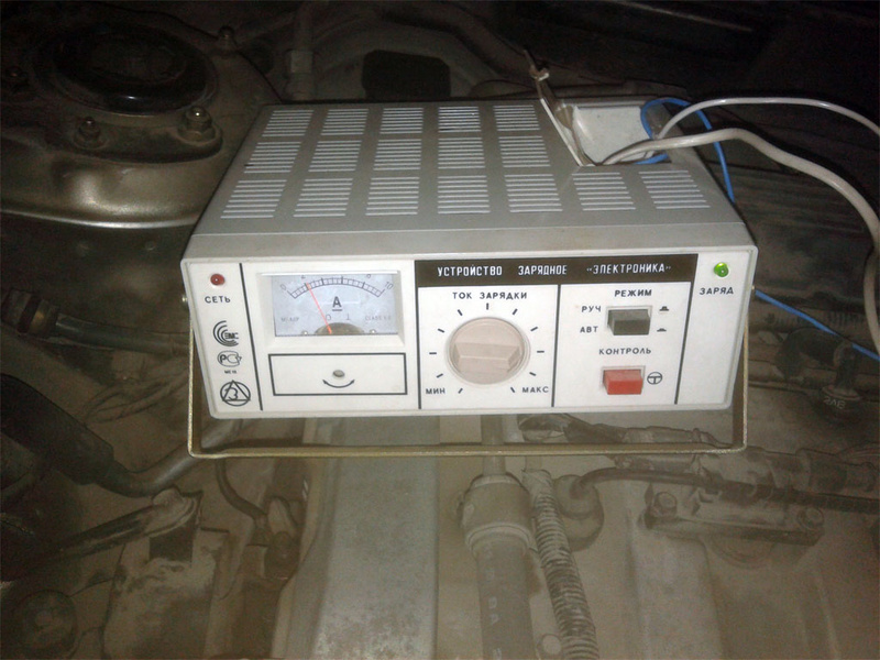

купил на днях в катоде "автоэлектронику т1021", 2тр, замёрзший 75 аккумулятор зарядился за сутки, правда половину времени он на "автомате" стоял, а в этом режиме зарядник больше пары ампер ему не давал, да и в ручном до 4А быстро упал и не поднимался больше... но этот аккумулятор был списан по осени в связи с осыпанием пластин, после этого поработал подменным и замёрз
