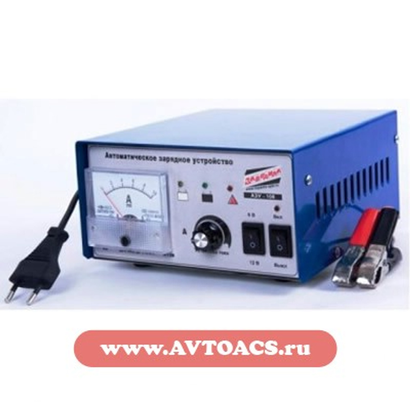

Зарядное устройство аккумулятора 0,5-8А ЗАВОДИЛА АЗУ-108 (6/12В до 110А/ч) азу-108
Что значит-возможность выбора тока зарядки 4/6/8/12 А ? Дискретно что-ли ? Тогда как понимать-от 6 до 140 А/ч?
Если ток заряда регулируется дискретно,я бы не брал...

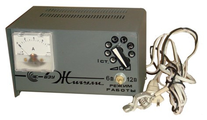

А кто что скажет про советский зарядник Жигули?
очень хороший...был раньше щас не знаю...у бати уже лет 20 пашет на ура
Почти. Амперметр поменьше, и предохранитель под ним.
Таки, в какое отверстие регулятор то сувать? Я раньше кедром пользовался, а он издох....

вот у меня как раз такой амперметр поменьше и предохранитель под ним сосед отдал осенью сказал не пашет вскрыл провода гдепредохранитель должен быть скрутил вместе и все пашет, изумительно пашет прям не нарадуюсь
Примерно таже история) Можно подробнее, как он изумительно пашет? В какое отверстие переключатель пихать в каких случаях? Интуитивно предполагаю, да ошибиться опасаюсь...
