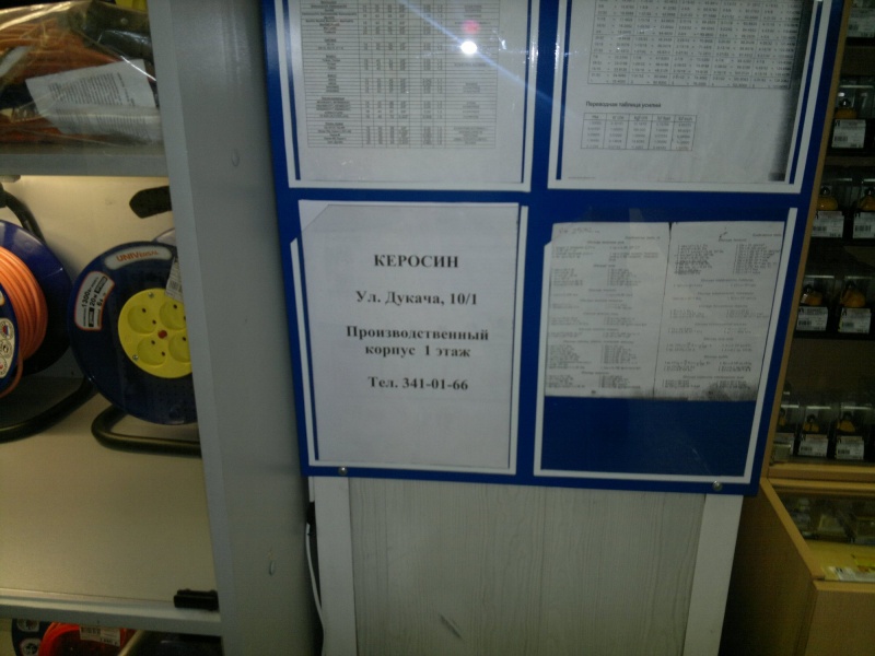

соляру понимаю где берут , а где берут керосин ?

соляру понимаю где берут , а где берут керосин ?В магазине берут. Уайт-спирит это керосин. Только наверно дорого будет.

А в бутылях с надписью «керосин» тогда что продаётся возле уайт-спирита?

соляру понимаю где берут , а где берут керосин ?сфотал когода пушку брал.
правда не проверял что там и как.
