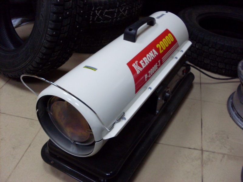

Значит,у газовой нет разрядника(в ссылке не увидел описание)...прямой подвод газа через редуктор,нажимаете кнопку-открываете подачу,простой поджиг типа пьезо(это не высоковольтный разрядник),газовая пушка отличается от простого керамического каллорифера только наличием вентилятора и электронной защитой,перекрывающей подачу газа. И стоит она 3-4 тыра,цена дизельной пушки с похожими тепловыми характеристиками в три раза выше...непросто так)))
С газом не советую связываться по многим причинам-мне потом спасибо скажите...
Выше писал про дизельную пушку...у меня вот такая...Наберите в Гугле ,что такое воздушный керамический разрядник,как он работает ,и каков минимальный ток пробоя...,а лучше-померьте ток вживую,как я писал выше-у вас отпадут все вопросы...)))

забирай у меня ОВ-65 на жидком топливе за 6.т.р.- окупитсяза 3 года!
чего то цену смешную поставил особенно в сезон. из нее керону смастерить как 2 пальца ...с отводимым выхлопом от 40000р. вроде. а делов то -облогородить продукцию ВПК. и Качество ВПК не керона.
я вспоминаю -лет 25 прошло как юзал ее, у меня выхлоп вниз направлен был в 120 трубу-может от этого гемор с сажей был?
разбередили душу...http://artefact69.narod.ru/photoalbum3.html всетаки надо инструкции читать. бак высоко висел . труба правильно была.
да цена подарок, даже за эту цену только желающие есть а покупателей то нет
У меня сварен короб на выхлоп примерно на 150 или больше и длинна всего 1 м - никогда не засорялся выхлоп у меня - печке дышать нужно обязательно !
Ну так молодой человек писал про газовую пушку, что у неё 100вт потребление электоэнергии.
А если вы не разбираетесь в газе, но понимаете в дизеле (керосин), то зачем писать про газ и не указывать, что подразумеваете дизель (керосин)?!

На сайте кероны про сию пушку написано - потребляемая мощность 75 вт.

Ну так если посылаешь к мультиметру сам то сколько намерил
Если у меня работает от преобразователя 150 ватт откель там бешенная то мощность.
Да и расхрд в районе 2 литров
П-о-опрошу Вас не ставить мне диагноз...))) Я прекрасно разбираюсь не только в газе,бензине,керосине,но и в электротехнике,.... что втолковывал "до печенок" нам-малолетним распиндяям 20 лет назад наш преподаватель ОРЭ и РЭУ ,и по-совместительству декан РТФ НЭТИ ,небезизвестный господин Зотов )))
На дизельной ток в момент запуска скачок в районе 4,5 Ампер,потом плавающий чуть ниже...Вам необязательно врезаться в проводку..)))Реально потребляемую мощность можно вычислить в течении часа(получаса,15 минут) по счетчику,выключив всех остальных потребителей...

Околотемный вопрос - что будет если смешать солярку и керосин в одном баке пушки? работать будет? (смешать примерно 50\50)
второй вопрос - не имею опыта эксплуатации солярки, она имеет свойства портиться или разлогаться на компаненты если стоит долго в канистре?
Ну соляру оставшуюся с весны осенью пушка сжирает не чихнув
По поводу смеси - тож имхо не криманально.
регулярно бадяжу соляру (летнюю) и отработку моторную в соотношении примерно 70% к 30% на ОВ-65.
Выхлоп чистый, нагрев прекрасный, запуск стабильный, бокс всегда прогретый!
осталось только шумность победить........
а на керосине тепловые пушки даже лучше (мягче) работают, но дорого их керосином кормить.
Все зае работало после года простоя такой смеси.
спс за ответы,
да тут вопрос не в дорого, а втом что соляркой, точнее ее выхлопами дышать не приятно) А по поводу смести спросил, так как мне тут удружили и налили в пушку в которой соляра была керосин до полного бака, вроде работает и на том и на другом (по описанию) и Филимон как-то говорил, что бадяжет "говносоляру" им, но не в таких пропорциях...
ну считай керосин и солярка близнецы-братья, только керосин благороднее будет, а солярка "тяжелее" ну и масляничнее.
Раз тебе залили бак керосином под горлышко - поблагодари этих людей.
От керосина выхлоп чище - но им лучше не дышать.......
да понятно что лучше вообще не чем не дышать, но запаха то все ровно меньше и это радует)
