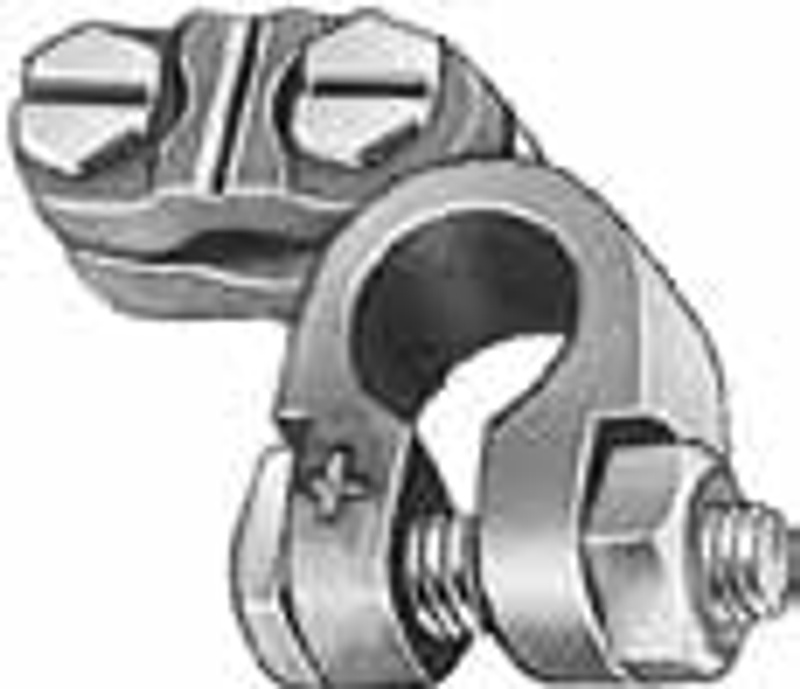

Чуть не заморозил ведро. Не обратил внимание, что дверь не закрылась до конца. Ещё думаю, что так давно не заводится ))) Вовремя вскипишился...
Не завелся:хммм:
Есть 2 заряженных аккума (63Ач, 610 пусковой и новый 65Ач 640 пусковой)
Авто - Цефира А33
Масло - 0в40
Не заводится по причине плохого контакта "+" клеммы :зло:
Заменить на морозе клемму - нереально, имхо
пытаюсь приколхозить "клин" - все-равно плохой контакт :зло:
есть какие-нибудь советы, кроме "застрелиться" ? :biggrin:
!!!NickeL!!!
Есть еще вариант повеситься :biggrin:
!!!NickeL!!!
попробуй провод продублировать проводом с "крокодилами"
!!!NickeL!!!
есть же клеммы, которые парой болтов к проводу крепятся, почему такую не повесить на морозе?
  • что-то типа этого
Граф
+500, сам такие поставил в свое время и горя не знал.
Граф
Точно! Я ж такие клеммы как раз ставил в позапрошлом году на морозе. 3 раза в подъезд греться бегал.
