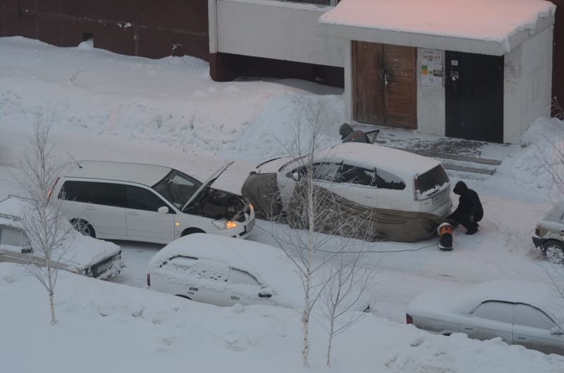

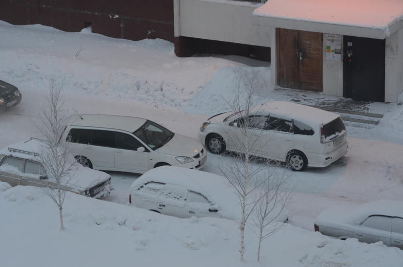

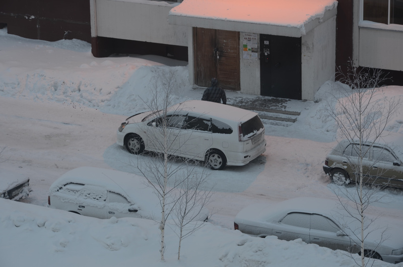

Немного потеплело и водители немного оживились. Пытались завести чье-то авто в течении часа наверное, в итоге ничего не вышло, так и оставили до лучших времен.
  • Приехали отогревать.
  • Ничего не получается.
  • Взяли бабосики за попытку и оставили водителя.

scanner
а отогревайку зачем под корму подставляли?
grey54rus
думаю что трубу отогревали, походу прихватило
scanner
видел в пятницу похожих с оранжевой трубогрейкой на Октябрьской\Урицкого
чё то как то странно тоже дули не пойми зачем в область колеса и заднего моста
авто видимо не дождалось хомячка из БЦ
