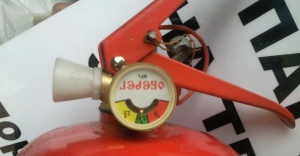

Собственно сабж. Есть порошковый огнетушитель на 2 литра, огнетушитель я почти использовал но там ещё осталось процентов 20 порошка. Вопрос: везти его на зарядку или не замарачиваться и купить новый?
ЗЫ. 1пшика хватило затушить пожар который не взяли 40литров воды.
Я бы взял новый.
На личном опыте перезаряженный скидывал давление меньше чем за год, новый два года держал положеное.
Этому 4года было уже, я даже не обращал внимание на давление, ктоб знал что потребуется...теперь он из багажника перекочевал под водительское сидение и там будет кататься.
ктоб знал что потребуется...теперь он из багажника перекочевал под водительское сидение и там будет кататься.Вот и у меня, пока петух не клюнул, катался в багажнике, теперь под сиденьем. Огнетушитель лучше купить новый.
Огнетушитель лучше купить новый.+1
И не намного дороже. Больше мороки его возить сдавать в рабочее время, потом забирать.

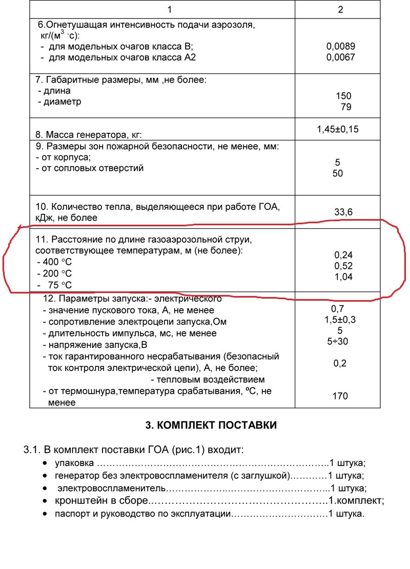

Про Допинг-2 - небольшая оговорочка - не во все машины поставить его можно. При работе в 20 см от него температура до 400 градусов.

Про Допинг-2 - небольшая оговорочка - не во все машины поставить его можно. При работе в 20 см от него температура до 400 градусов.Заинтересовало. Погуглил, но ничего про 400 гр. не нашел.
Пишут, что срабатывает либо с кнопки, либо открытый огонь, либо температура 200гр.
Что значит при работе до 400гр, он сам что ли еще нагревает?
И как то цена рознится, где то видел за 2000р, а где и за 500-600р.
Поясните, если не сложно, получается при срабатывании аэрозольная струя данного средства
на расстоянии 24 см с температурой 400гр?! Ну и по мере удаления падает..
Интересно тогда пишут как в легковые машины ставят, так же может и всю краску опалить при срабатывании.
