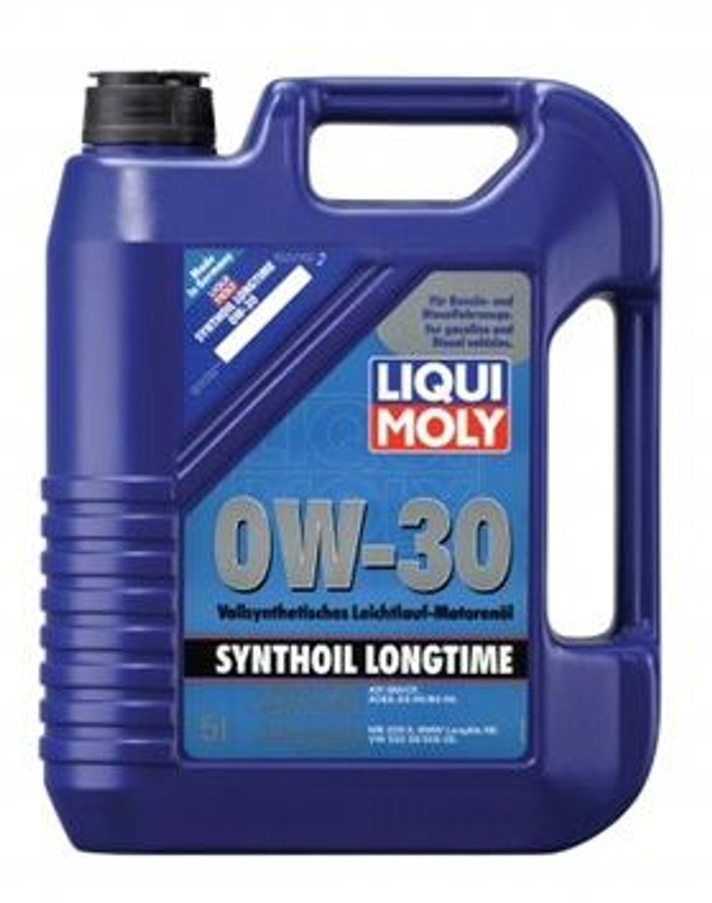

ушел в итоге с мобила 0--30, совсем в морозы не впечатлил, вернулся на продукцию ЛМ, залил Synthoil Longtime SAE 0W-30, НО: оказывается бюргеры "повысились" до SM, а вместе с ним и снизился (вернее повысился) пурпойнт )))
API SM/CF
ACEA A3-04/B4-04
LIQUI MOLY recommends this product for vehicles for which the following
specifications are required:
MB 229.3
BMW Longlife-98
VW 502 00/505 00
TECHNICAL
DATA Viscosity class : 0W-30
Density at +15 °C : 0.845 g/cm^3
Viscosity at +40 °C : 52 mm /s
Viscosity at +100 °C : 10,1 mm /s
Viscosity index : 186
Flash point : 234 °C
Pour point : -45 °C (у старого было -57 градусов)
канистра как на картинке
пс. производитель рекомендует NISSAN STRONG SAVE-X SL 0w20 (для европы хз почему 5w30-40)

VW 502 00/505 00
TECHNICAL
у мне ентот ЛМ ужор дал. 300гр на 6 тыщ. Слил на всяк пож. Ну иго наф, залил кошерный вальволин
