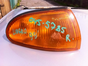

Чем оттереть маркер?

Приветствую! Специально зарегистрировался, чтобы поделится опытом, так как информация в сети и даже в этой ветке форума противоречивая. Предварительно я запорол один задний фонарь для Mini Clubman, когда пытался его заклеить, подобное дер.мо мне прислали из Питера торговцы б/у (негерметичный). Далее был приобретен ещё один фонарь (+ 13 тыс. руб.) и снова ситуация, когда во всю ширину зелёным маркером техническая запись. Попробовал водой, не берет, меламиновой губкой стрёмно, бензином и ацетоном аналогично, были моменты в жизни, когда сразу тускнело. Взял тормознуху Mannol (для мото), осталась в гараже, намочил ветошь, аккуратно попробовал, все уходит. В общем 2 минуты работы и ничего нет. Затем сразу убрал, замыл водой и протер насухо. Все идеально, нет повреждений, верный способ ребята!
