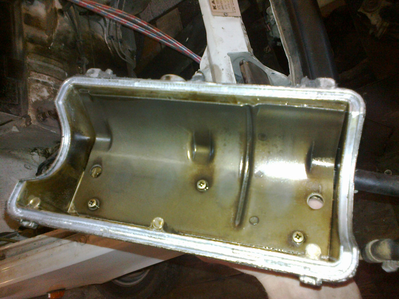

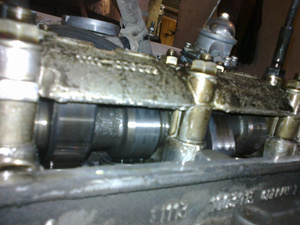

10 лет эксплуатации, пробег 50 000 км. Первое вскрытие крышки клапанов.
Ни грамма расхода масла, развиваемая скорость 130 км/ч. (по ГПС).
