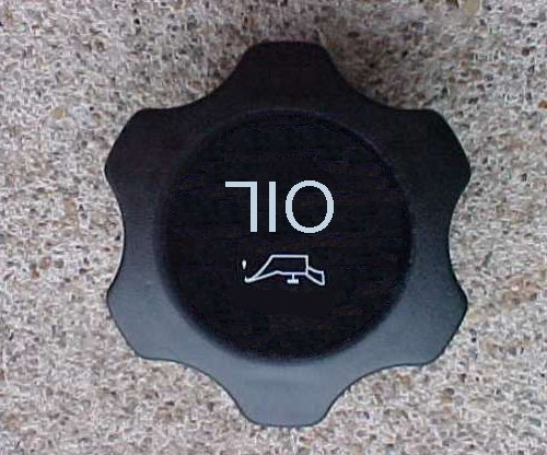

вот я новичок в авто. Вы бы еще объяснили куда их заливать? в моем радиаторе нет крышки с надписью "кола" есть только деталь 710
туда лить?
туда лить?

Дык,в расширительный бачок лить,и туда же колотый лёд.И лимон выжать.:)

это точно на радиаторе деталь?у мен нет на радиаторе горловин, а эта самая большая

не вздумайте туда заливать тосол
