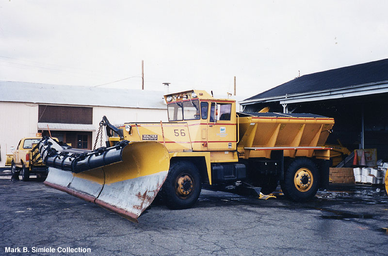

- 280 хайвей, более 10-ти лет не ремонтировали, только ямочный ремонт. Мну туда каждый раз нафигатор направлял вместо ровного 101-ого. Жопу на 130-ти потряхивало. )) Трафик как у нас на бердском в каждой полосе, только полос 4 или 5-ть в одну сторону, точно не помню.

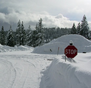

- Горные серпантины в тахо например. В горах зимой снег и его бывает много, учитывая что зима единственное время года когда выпадают осадки в большей части калифорнии. Все остальное время - сушь. Самая веселая хрень чем чистят как из разрушителей легенд, остальная техника как у нас, те же яйца вид сбоку.
Но вот дороги служат _очень_ долго.

но есть один объективный нюанс: только в россии 5 месяцев в году дорогу скребут грейдеры.Вы хотели сказать, что должны были скрести грейдерами,.. у нас в этом году как то не очень чистили.
ну не может этот пластик пролежать больше сезона, это очевидный факт объективной реальности.Улицу Станиславского в году 85 примерно разметили пластиком, двойная сплошная окончательно сошла примерно в 95,.. жители улицы повспоминайте, подтвердите или опровергните сиё утверждение.

Вы хотели сказать, что должны были скрести грейдерами,.. у нас в этом году как то не очень чистили.ну давайте уже пообъективнее. "не очень" - это значит, что вам бы хотелось чаще. ну и мне бы тоже. но раз в неделю в среднем всяко скребли (магистральные улицы). всякие там сравнения с автобанами в ЮСА не канают ваще ни разу, нет у них зимы
Улицу Станиславского в году 85 примерно разметили пластиком, двойная сплошная окончательно сошла примерно в 95,.. жители улицы повспоминайте, подтвердите или опровергните сиё утверждение.даже если это так (в чём я сильно сомневаюсь), срвнивать надо аккуратно. трафик, снегоуборка и т.п. у меня лично нет идей как пластик может противостоять калёному ножу грейдера.
То что в штатах нет зимы только еще одна городская легенда. И речь не про аляску. Для сведения, в районе Фриско, географически это субтропики, средняя температура летом всего +20. А там горы. Зимой в горах снег. В северных штатах, особенно в центре континента, зимой минус и снег.
