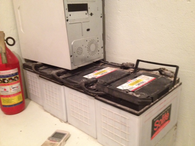

В серверной небольшого предприятия в забайкалье а конкретно в славном городе Чита видел сие произведение искуства . говорят уже лет 5 подобное юзают и дешево и сердито
