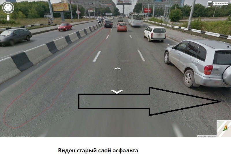

А теперь взгляни на фото, что выложил Alex_ и объясни разумно: почему две правые полосы не вышоркались шипами, а крайняя левая - вышоркалась?
По двум правым полосам ездят грузовики. А они. как правило, не шипованные.

На фото для тебя специльно сделал стрелку, где полностью вышоркано )
а колея не меньше чем на дамбе ГЭСа???Еще бы кто объяснил, почему она перед перекрестками заканчивается. Место проклятое?
На фото для тебя специльно сделал стрелку, где полностью вышоркано )Вышоркано без колеи?

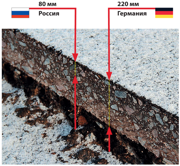

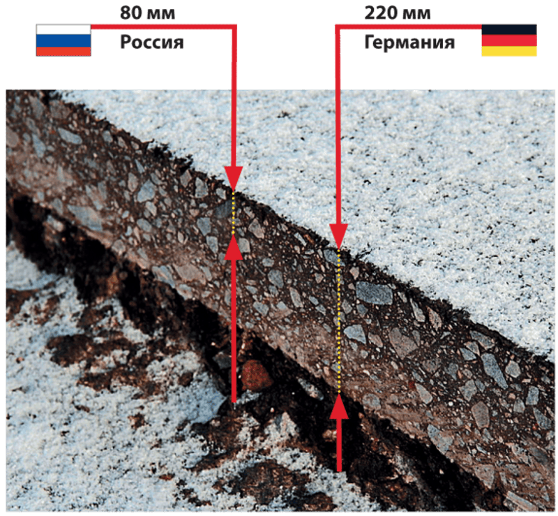

Почему в "европах" толщина слоя асфальта в несколько раз больше чем у нас, и у них такого не происходит?
Следуя этой логике там вообще сплошные волны должны быть

Почему в "европах" толщина слоя асфальта в несколько раз больше чем у нас, и у них такого не происходит?В несколько раз - это от полуметра что-ли?

В несколько раз - это от полуметра что-ли?Картинка выше
Вы в здравом уме?![]()
У нас обычный слой 5-8 см
В несколько раз больше, это не на порядок, а в несколько раз. От куда полметра то померещилось?
В Советское время слой асфальта был 4-5 см.
А вот откуда вы взяли что в Германии 20 и более?
У нас обычный слой 5-8 смУ нас 10-18 см. Кстати. Если брать в расчет и нижний слой асфальта и верхний.
15 см * на несколько раз = сколько?
У нас 10-18 см. Кстати.Это заблуждение. У нас один или два слоя по 4-5 см каждый
Всё что толще уже не укатывается как положено по технологии.
Или Вы где то видели, что бы у нас по 3-4 слоя катали за раз?

У нас 10-18 см. Кстати. Если брать в расчет и нижний слой асфальта и верхний.Из той статьи:
Толщина дорожного покрытия в Германии, которая славится своими автобанами, должна быть не менее 22 см, а у нас можно положить слой асфальта в три раза тоньше. И откуда колея на новой трассе?
Только журналисты погорячились согласно нашему СНиП 3.06.03-85 пп. 7.1, 10.16 "
Цитата:
-толщина устраиваемого слоя асфальтобетонной смеси должна быть не менее 4 см.
4см(!), так если вы обратили у нас и кладут его. Но если бы это был нормальная асфальто-бетонная смесь, а не тупо битум с щебнем.
Это ответ на твой вопрос во сколько раз меньше.
Так вот получается, что у них минимум 22 см, а у нас минимум 4 см.
Посчитать не проблема во сколько раз меньше?

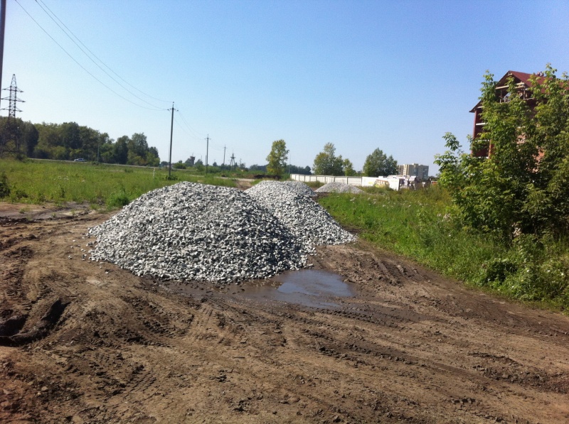

А подушка вот как делается у нас.
Прямо на грунт (не выбранный, не выровненный и не утрамбованный) вываливают кучи гравия, и разравнивают в слой 10 см.
Поверх асфальт 4 см.
А потом удивляемся, откуда ямы...

Дядя вася, протрезвей, я тебе стрелку на правой полосе нарисовал. Или и ты дурака включаешь, или ты в реале.Есть доказательства?А у вас есть доказательства. что авто на шипованной резине ездят ТОЛЬКО в крайней левой полосе (см. первый снимок этого топика)

Кстати на дамбе ОБА эффекта есть.
На мосту колея шипы, а на дамбе правлирует просадка на мой взгляд. Хотя ХЗ, но там факт не все так просто.
За оба эффекта говорит наличие "выгрызенной колеи" в крайнем левом положении и "утоптанная полоса" в крайнем правом ряду.
Ярчайший пример - участок БШ от Матвеевки к Ельцовке у перехода что с камерами.
И да, шипованные все же больше в левом ряду катают...
И еще, после Ельцовки на подъем в сторону Академа в левом междурядье видно как шипами выгрызают полотно, причем колея так 3,14...растично между 2-и 3-м рядами...
Типичная ситуация на многополосной дороге...

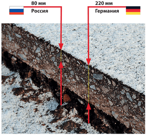

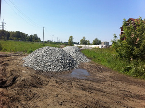

Прямо на грунт (не выбранный, не выровненный и не утрамбованный) вываливают кучи гравия, и разравнивают в слой 10 см.У вас во дворе так подушка делается? У меня на даче такая.
О чём речь, какие 10см гравия и 4см асфальта вообще?
Что такое гравий при устройстве дорожной одежды?Для понимания, как может выглядеть дорожная одежда:
Песок 29см
Щебень фракционированный, два слоя 15 и 14см = 29см
Основание из чёрного щебня - 8см
Пористый асфальтобетон - 8см
Плотный асфальтобетон - 6см
Итого общая толщина дорожной одежды - 80см, из который 14см - асфальтобетон.
