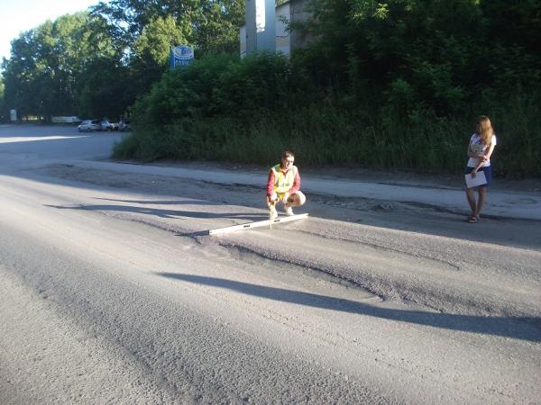

Сегодня попристальнее глянул на обсуждаемую колею.
Бортики и донышко колеи разного цвета. Бортики даже 2-цветные.
Верхние 2 слоя асфальта сошкурены до третьего.
100% брак проектирования + воровство. На том же новопостроенном советском шоссе покрытие плоское, хотя должно быть с выпуклым профилем чтобы с него все скатывалось. А водостоки по бокам делают в единичных случаях. Интересно, третий мост тоже будет распил стайл?
Это понятно, но почему они сошкурились до третьего летом, когда шипов нет и есть разметка? Фотка на гуглекартах примерно июньская, колея на ней небольшая, а сейчас она гораздо больше. Вопрос: почему????
В жаркую солнечную погоду асфальт нагревается и размягчается. Это можно хорошо почувствовать на некоторых тротуарах - под ногой он прям как будто жидкий, вот и на дорогах тоже самое. Причина - материал не соответствует ГОСТу, укладка видимо тоже.
Самое интересное - мэрия и прочие структуры знают об этом и регулярно жалуются на качество, даже в прессе, но ничего в итоге не меняется. Впрочем вполне понятно почему.
Сейчас уже появились улицы, к примеру Большая, где новый асфальт за пару лет ПОЛНОСТЬЮ стерся до старого слоя. Гарантия? Ага! Приезжают по гарантии - шлепают поверх такой же слой по дешману и уезжают.
Приезжают по гарантии - шлепают поверх такой же слой по дешману и уезжают.причем каким-то г-ном, которое растекается по бокам проезжающих машин, нанося вред ЛКП
P.S. Ну а для обывателей методично доносится, что это конечно шипы, большегрузы, вообщем все кто угодно, только не мэрия с подрядчиками. Под шумок собрались пошлины увеличивать на шипованную резину, вводить плату за проезд большегрузов и так далее. Profit!

Почему же нет? есть! Перед площадью Труда, если ехать с Ватутина по Широкой, там как раз такие бугры
На наших улицах можно найти асфальт на любой вкус
особенно смешно про "колеи от шипов" читать если глаза открывать умеешь
едешь по красному - колеи появились
одна беда для сторонников "шипованой теории" - на пешеходных переходах давно уже нанесли такие белые и красные жирнючие поверх асфальта полосы, разметка такая модная
так вот - и под ними колеи появились ) а красное и белое - все еще не стерто шипами )))
волшебные шипы проникают ПОД красно-белую разметку пешеходных переходов, "выгрызают" оттуда асфальт - а разметку не трогают )))
видимо так будут объяснять сей "феномен" любители теории "шипованой резины"
по факту же понятно что тупо все сперли - вон живой пример, мост на "русский" - вместо 50 лет прослужил год, все, требуется капремонт. просел за год так как за 50 лет должен был просесть
стырили на миллионы материалов при строительстве...

Для исследования происхождения колеи американцы, в свою очередь, обратились к северным соседям. В Национальном институте оптики Квебека разработали лазерную систему измерения колеи LRMS (Laser Rut Measurement System). Приборы, закрепленные на выносных кронштейнах в задней части автомобиля, считывали текстуру дорожного покрытия через каждые 3 миллиметра. Одновременно за полотном следили видеокамеры. Компьютерные системы анализировали ширину, глубину и форму колеи.
Подобному контролю подвергли все основные магистрали штата. Основной сложностью было отличить те повреждения, которые вызвали шипы, от износа грузовым транспортом и обычными (нешипованными) легковыми колесами. Как оказалось, колея, вызванная каждым из этих факторов, имеет свои особенности. От шипов, например, возникают две тонкие борозды, причем вне их пределов дорога абсолютно ровная. А от остальных шин, в том числе грузовых, колеи словно продавлены, по бокам обоих углублений имеются характерные возвышения. Асфальт не стирается, а деформируется и расползается в зоны пониженной нагрузки.
Таким образом удалось выделить износ именно от шипованных шин. Например, на трассе I-5 глубина колеи от них составила 7 миллиметров. Важное уточнение: покрытие было уложено 40 (!) лет назад, по этой дороге ежедневно проходит 194 тысячи машин. Для таких обстоятельств износ просто ничтожный!

Каждое строительство требует строгого соблюдения технологии. С этой стороны асфальтобетон более уязвим. Точности требуется много: два слоя асфальтобетона толщиной 60–80 миллиметров укладывают на подстилающий слой из песка и щебня и выдерживают минимум по трое суток каждый. Один слой асфальтобетона годится только для самых тихих улиц, где за сутки проезжает менее 3000 машин. В российской столице таких попросту нет!
На практике получается по-другому. Водители ругают дорожников за сужения, администрация города – за сроки. Но мало кто понимает, чем спешка оборачивается в будущем. Довольные водители жмут на газ по едва остывшей дороге.
Положенными 72 часами просто пренебрегают. Равно как и двухслойной технологией. Зачем тратить вдвое больше времени и материалов? Особенно когда за перерасход и несоблюдение сроков можно серьезно схлопотать.
Даже срезание и замена верхнего поврежденного слоя не дает длительного эффекта. Потому что колеи – это деформация покрытия в целом, а не только удаляемых нескольких сантиметров. Пройдет год, и новая поверхность, как копирка, проявит дефекты старой. Поэтому в Европе такая схема не применяется. Если дорога нуждается в ремонте, ее закрывают целиком. Обходится дороже, но в результате выгоднее...

Получается, что шипованные шины – отнюдь не главный источник возникновения колейности. Да, их вклад виден после тщательной компьютерной обработки, но он минимален на фоне воздействия холода, жары, ветра, тяжелых грузовиков и других транспортных средств. Гораздо большее значение имеет качественная работа инженеров и строителей. Если все сделано грамотно, то ровная и гладкая поверхность дороги будет радовать водителей десятилетиями.
Можно ли переделать наши плохие дороги в хорошие? Успех этой затеи сомнителен. Планировка улиц российских городов, а также отсутствие реальной альтернативы у большинства междугородных маршрутов приведут к тому, что при настоящем капитальном ремонте целые районы охватит транспортный паралич. Из двух зол – отсутствие дорог и плохие дороги – выбирают меньшее. Но шипы тут определенно ни при чем…
Колея на асфальте – это, как правило, результат несоблюдения технологии его укладки.
