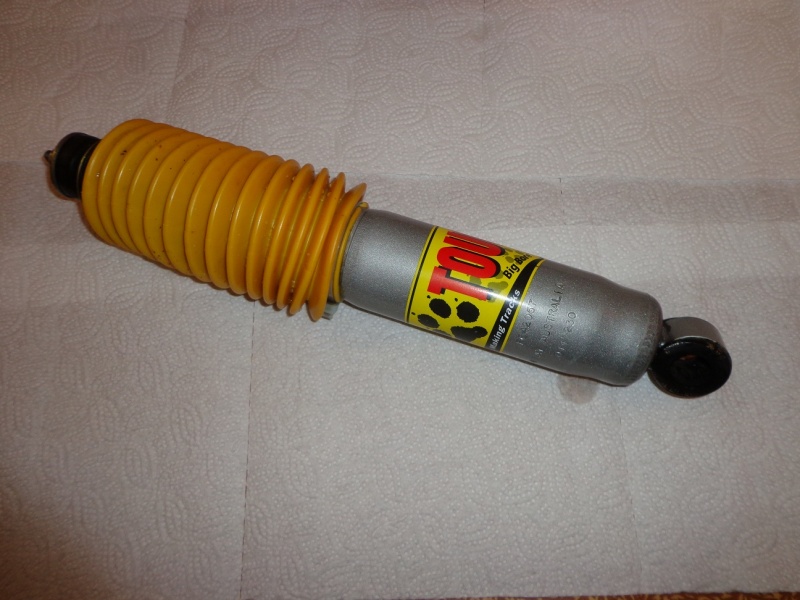

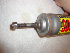

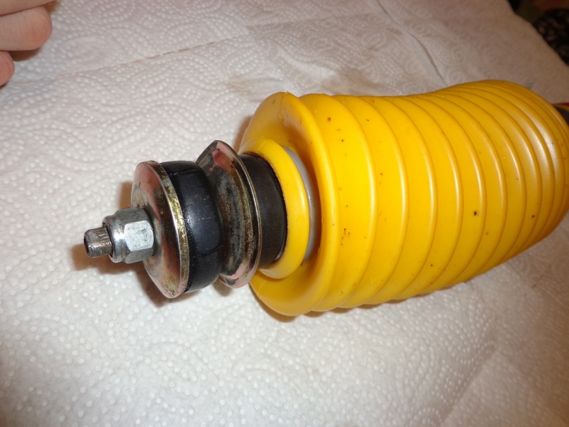

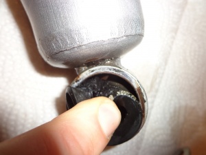

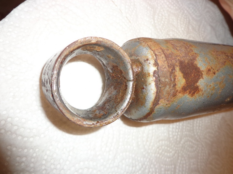

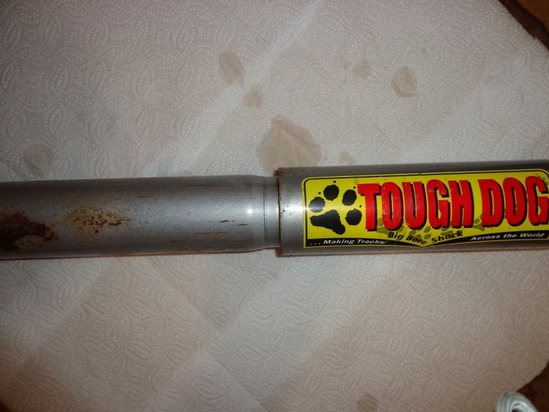

Итак, передние амортизаторы.
Специально всё отмыл до блеска, дабы была видна общая картина.
Напомню, что за плечами передних 4 месяца, чуть боле 12 000 км.
Напомню, что передние амортизаторы из нагрузке подвергались лишь одной поездке на алтай и продолжительной поездке в Крым.

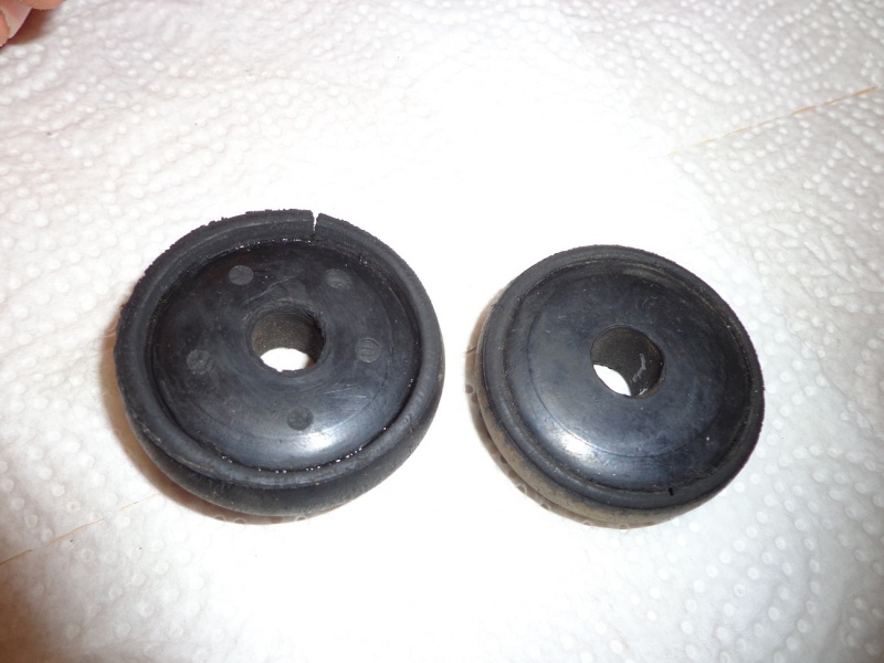

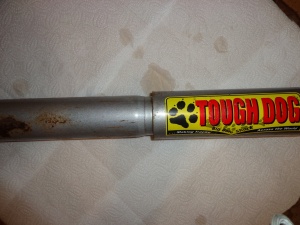

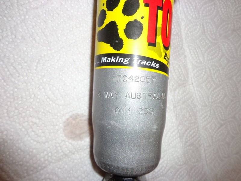

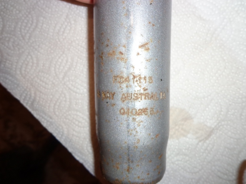

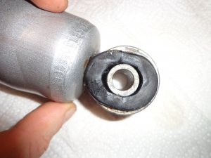

Теперь задние амортизаторы.
Напомню, что за их плечами более 30 000км, довольно непростая БАМ в плане на них нагрузки, но картина абсолютно аналогична.
Здесь резинки специально вытащил и снял для пущей наглядности.

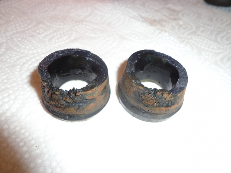

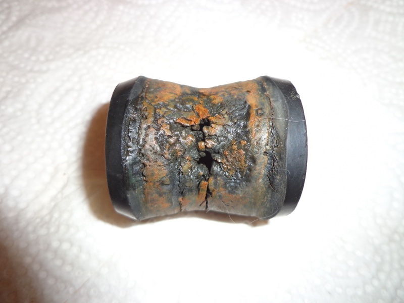

Теперь нижний сайлентблок (если его можно так назвать).

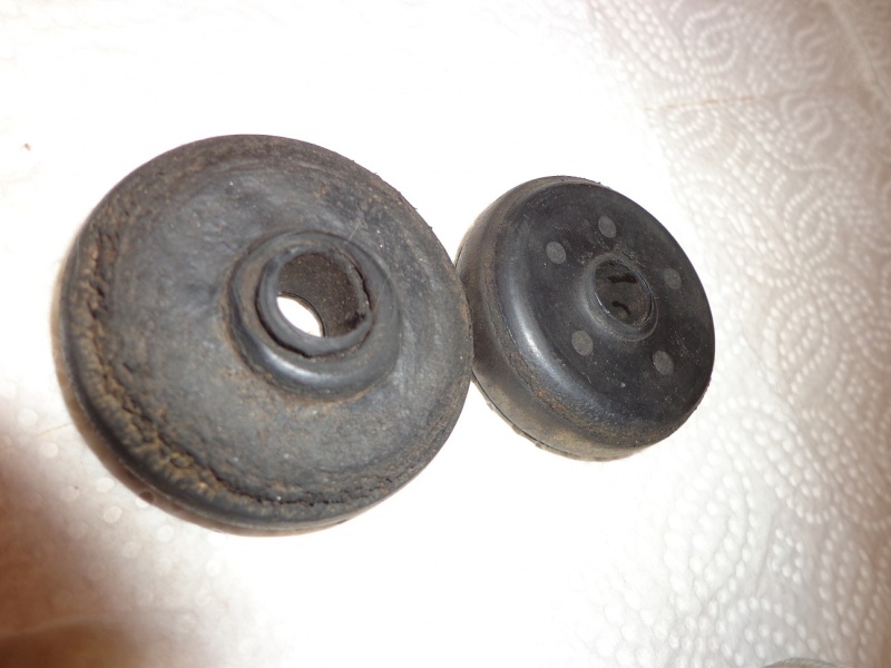

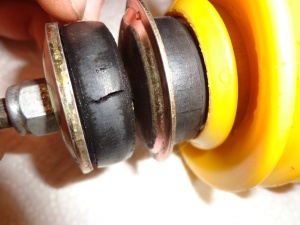

Верхние резиночки.

Ты эти резинки так тщательно отснял, словно в суд претензию приготовил?
Теперь черёд рассуждений и вопросов.
Мне бы конечно хотелось, чтоб ребята, у которых я купил каким-то образом отреагировали. Нет, я не прошу безусловного возврата и т.п. и т.д. Доказать соблюдеие гарантийных правил невозможно - чеки похерены, ставил сам... Но тем не менее, миф о пожизненной гарантии развеян. И заметьте, я ничего не сломал - ни машину, ни сами амортизаторы. Всё это следствие нормальной эксплуатации. Так вот, хотелось бы от ребят чисто теоретические объяснения - может у меня завышенные требования к продукции, может что-то еще. Вообще, безусловно хотелось бы достучаться до производителя, и мне кажется, посредством дилера сделать это проще. Зачем? Блин, парни ну банально увеличить диаметры до стоковых хотя-бы, да и качество резины - я вас умоляю... Ну не должна втулка о 12000 км рваться руками - согласитесь. Просто интересно, что ответили бы Австралийские пендосы.
Что делать с амортизаторами. Ну а что с ними делать - не менять же. Функционал то не нарушен, хоть и, субъективно канеш, но помягче стали. Да и пофиг. Выковорю все резинки да пойду подбирать подходящие - что еще делать. Насчет замены пальцев и колец. Если палец поменять можно (он сверху), переварив на более мощный, то вот кольцо - увы - масло в амортизаторе сгорит к чертям. Буду менять резиночки раз в N тысяч километров.
Еще безусловно хотелось бы услышать отзывы других овнеров как тафдогов, так и им подобных. Объективные отзывы.
Ну а так, Tough Dog конечно Making Trаcks, но боюсь на Across the World, его все-таки не хватит.

Если палец поменять можно (он сверху), переварив на более мощный...Сразу, предвещая вопросы о потере прочности от сварки и целесообразности - объясню.
Так называемый "палец" тоньше родного, соответственно и люфт его в посадочном месте тоже дюже больше.
Можно канеш и там зафтулить.

Стоит ли?
Или лучше резинки подобрать.
Если так, то где глянуть - где выбор большой и может кто в курсе от каких машин подойдут и дольше проходят?
Я конечно не аццкий жипер, но на ниву свою всегда ставил Sachs, и помнится отломалась тяга продольная - заднего моста, а я не заметил и ездил, пока ухо амортизатора не отломило, так вот я к чему - резинки спустя 2 года (или три даже) - были как новые, нигде ничего не выдавило и не деформировало.
ИМХО палево какое-то купил - такой вид резинок я наблюдал на продольных тягах поддельных - пробег как раз - 2 замены масла ~ 10-15тыс.км
И вот как раз на таких тягах (палевных) - втулки выдавливались реально от руки - я потом заменил их на полиуретановые - им реально сносу не было - и когда я отломил тягу, хотел выдавить полиуретановую втулку и поставить на другой комплект, то ничего не получилось - пружинила и никуда не лезла (без разрушения).
Хотя сейчас езжу на простых тягах - попались с нормальной резиной - тоже не получилось выдавить без разрушения, так и лежит новый комплект полиуретана без дела, пока...
Я бы так и сделал, и втулки родные взял.
Я бы так и сделал, и втулки родные взял.В этом варианте вижу один минус.
Втулки больше, а само то кольцо то же (меньше родного), следовательно слой "резины" получится меньше, а значит будет жестче. Или это пренебрежимо?
Полиуретан сам по себе жестче, главное чтобы само кольцо не оторвало. А так только скрипеть может. если плохо смазать полиуретан.
Тут вот предлагают полиуретаном залить нижние резинки - стоит ли?Владимир, я, конечно, в тюнинге стоек полный ноль, но как вариант к полиуретану рассмотри втулки из танковой резины - на моей машине в роли "плавающих" такие прошли почти 140тыс.км.
Каждые 10-15 т. км. не хочется крутить амортизаторы, если честно.
Полиуретан жестче - это да, но у меня за многие года эксплуатации (а ставил полиуретан везде, когда он только появился и был в новинку) ничего не вырвало.. Другое дело, что он не предназначен для подвесок с большими ходами - его просто рвет в клочья. А так да - полиуретан - тема!
Полиуретан жестче - это да, но у меня за многие года эксплуатации (а ставил полиуретан везде, когда он только появился и был в новинку) ничего не вырвало.. Другое дело, что он не предназначен для подвесок с большими ходами - его просто рвет в клочья. А так да - полиуретан - тема!Чтобы не рвало, его запрессовывают, а не приклеивают к втулкам, то есть втулки свободно вращаются в нем.
Мне кажется его не получится просто запрессовать в уши амортизаторов ТС - чтоб запрессовать - уши должны быть коническими с обоих сторон - чтоб он не вывалился... а тут ограничивать его перемещение будет только бортик маленький, а его съест от трения (а может и не съест - надо пробовать)... на одной стороне запрессовать - на другой - залить:)
Опс - проглядел - уши конические - да, конечно - прессовать просто и в путь - будут долго ходить!
Вот у меня лежат рядом рессорные втулки, оригинал резина и полиуретан (академ). ПУ гораздо мягче.
Артем, ну резина - резине рознь... И разные эксплуатационные характеристики требуются..
Есть такая резина, которая полиуретану фору даст - просто ее производство нерентабельно - один раз купил и забыл
Честно, ни разу не попадалось "резинок" из полиуретана, который был бы жёстче резины.
Любой резины.
Любой резины.
Опс - проглядел - уши конические - да, конечно - прессовать просто и в путь - будут долго ходить!На задке - конические, на передке - цилиндрические.
Так что думаю, можно к кольцу приклеить, а втулку вставить - так же можно?
ЗЫ. МадМакс, а что за танковая резина, где её взять и чем и как её пильнуть?
