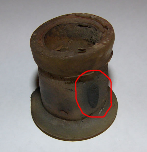

В тисках зажать и ключом крутить - это блин даже ... да нет слов какой это развод - вы приложите к ключу усилие килограмм 100 - поливайте дорожной чачей и крутите год...
Я уже писал - У меня на ниве полиуретан уже лет пять - задние запрессованые втулки - проблем нет (ход подвески у стоковой нивы не большой) ездил практически всегда пустой.
Передняя подвеска (сайлент блоки там залитые), так вот нижние - все ок, а верхние - рвуться. Справедливости ради, следует сказать, что штатные порвались бы еще раньше, но если бы полиуретан был не залит, а запрессован в этот сайлент блок - он бы продержался там меньше - факт!

Нюанс полиуретана - это плохая работа на сдвиг/кручение... Поэтому если тачка для говен и подготовлена - я б наверно резинки бы ставил или ... да хрен знает и то и то бы пробовал:))
Но вот друган на бмв 730 ставил - порвало за три месяца почти все, у бэх ходы очень большие - там, чтоб колесо от земли оторвать - машину задрать надо нехило... и их прям срезало - никто не отслоился, но целостность потеряли - денег слил - караул просто так

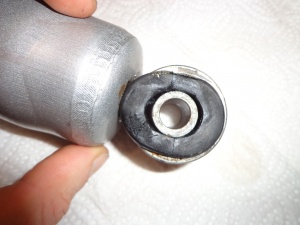

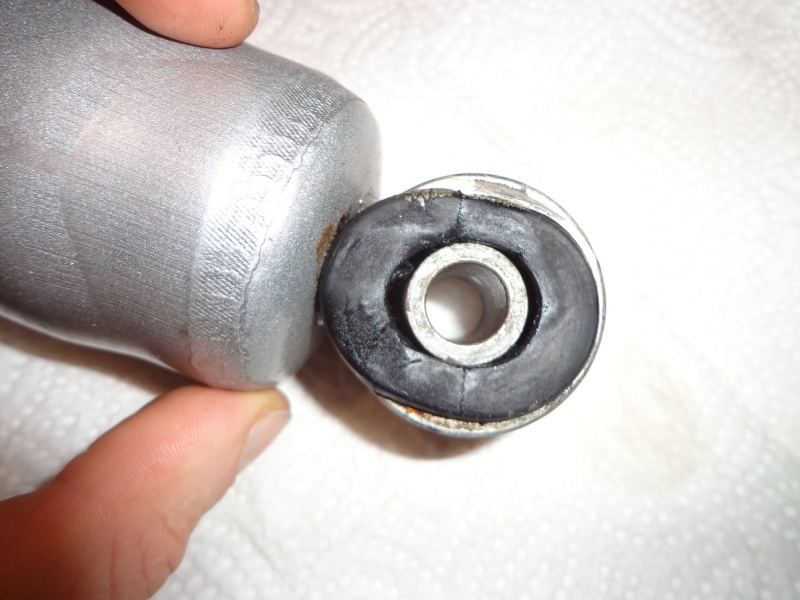

Резюмирую.
Верхние упорные втулки решил оставить - пусть добиваются до последнего - люфта все равно не дают.
Нижние резинки у задних амортизаторов подобрал новые от МАЗа маленького - там они в виде полувтулок конических, а не цельная "песочные Часы" образная.
На передние амортизаторы изготовил новые втулки металлические по размеру как на родных амортах - под родной болт и чтоб к рычагу крепились без колхоза и отдал Академовским полиурентащикам на заполнение резиной (полиуретаном).
Моё мнение по поводу конструктивных недочетов ТафДога подтвердили ребята из полиуретана - для таких амортизаторов такие крепления "уши" и соответственно резинки в них слишком малы, не говоря уже о качестве резины.
Ну вот, как-то так.
