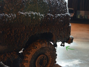

а выложите кто-нибудь фото "правильных шаклов", ну чтоб знать в лицоА кто подскажет в заельцовско-калининском районе где сможно скобы глянуть?в магазине Каскад на Авиастроителей есть правильные шаклы, и в Уаз-Центре были

Машыну что ли перекрасил у Кетайцев?..а выложите кто-нибудь фото "правильных шаклов", ну чтоб знать в лицопроверенный правильный шакл![]()
