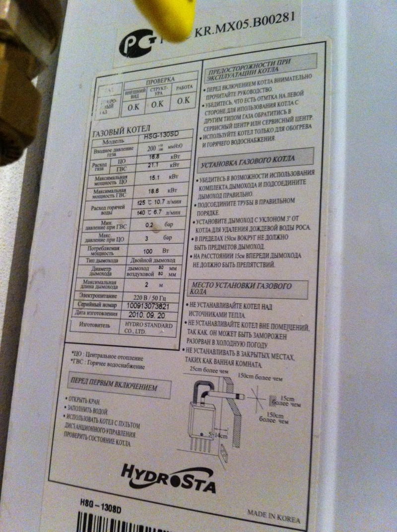

Сжег "мозги" своего котла компьютерным ИБП, попал на 8 тр. Сейчас озадачился поиском, предназначенного именно для этой цели, ИБП. Подскажите какой взять с чистым синусом и где? АКБ 12в 200 Ач уже есть
. Сжег "мозги" своего котла компьютерным ИБП, попал на 8 тр. Сейчас озадачился поиском, предназначенного именно для этой цели, ИБП. Подскажите какой взять с чистым синусом и где? АКБ 12в 200 Ач уже есть

И по этому новый топ, т.к. не хочется опять попасть. Котел HIDROSTA.Сейчас читают

ННП друзья, у меня у соседа точно такой же котел, как у меня, и простой UPS стоит APC и все работает, а у меня на более мощном кондеры повздувались на плате. Вот и прошу подсказки гарантированно нормального решения
Марка горелки, точно. Посмотрю параметры.
Можно марку котла, но все цифры.У этих ребят, корейско китайских по лицензии, иначе не определить. Есть подозрение, что дело не в чистом синусе. Есть модели, под 60 Hz, там проблема другая. Но пока нет конкретики, только догадки.
Компьютерные ибп тоже есть с чистым синусом однако.

ИМХО это происходит по причине высоких напряжений, вероятно пиковых.(есть вариант перегрева, но мне кажется это не тот случай) То бишь даже при самой- самой синусовой синусоиде, может быть такая проблема. Дело именно в стабилизаторе выходного напряжения.
Была такая тема, что нормальное напряжение в холодной части 6в и стоят китайские электролиты 6,3в. Как скачок, так звиздец. Решение было в виде отечественного АCH, на 500ватт кажется ресанта. Цена около рубля. Может быть и Вам стоит об этом подумать, в дополнение. Ибо цена платы на Ваш аппарат.... ну сами знаете.

к ИПБ еще какую-то доп. железку купить?Компьютерные ИБП разные бывают. Back-UPS не защитит от скачков напряжения и запросто даст свои до 20% при переключении . Они расчитаны на подключение устройств имеющих свой трансформаторный каскад. Таким пофигу до скачков.
А в вашем девайсе, фактически стоят делители. Чем больше подал, тем больше на выходе.
Вот для нормальной работы такого устройства, его можно подключить, через Автоматический Стабилизатор Напряжения (АСН), с разбросом на выходе 5-8%.
Есть УПСы со втроенной стабилизацией, но думаю Вы не с таким кодовали. Отсюда и проблемы.

Есть подозрение, что дело вовсе не в синусе. Для того, чтобы форма сигнала играла решающую роль, как минимум нужны цепи переменного тока. Я не смог найти схему вашего пыхтельника, но у других марок, сразу на входе питалова стоит мост, а дальше постоянка. Переменка идет только по цепи высокого напряжения на поджиг. (вне платы)
Таким образом ( лично мои предположения) выход из строя обусловлен пиковыми напряжениями. Это может быть трактовано " из-за формы сигнала" если пики "пилы" 240-270в. Но смарт, а вернее онлайн, со встроенным регулятором выходного напряжения, обрежет пики "пилы" до уровня 230в.
