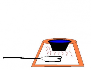

Нет, он крепится на корпус печки, и даже обдувется горячи воздухом. Идея нагревать воду косвенно, дабы исключить попадания в нее какого-либо напряжения. вот до чего додумал
1)какойто сухой источник тепла
2) конус из пеноплекса (естественно с площадкой под крепление из негорючего материала, например паронит
3)собственно сама чашка с водой
