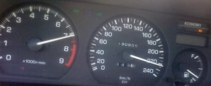

Psy-Scanner
Вопрос аудитории.Как давно меня не было в этом топике.. да и ваще на вато-формуе
"Оставлять ли родной тойотовский колокольчик, который на 105 км/ч начинает пиликать?"
Колокольчик оставлять.. он приятный по звучанию, на некоторых других японцах тех годов колокольчики были сильно раздражительны
что хошь- не хошь, а скорость сбавлял.У себя на белой колокольчик стоит - аще никогда не мешал, на европейках его нет.
Psy-Scanner
Я к чему, может, и у вашего того гаишника был радар сломан?Подобные компрометирующие вопросы я привык решать кратко.![]()
ДВА ЯЩИКА ПИВА на кон и проверим?![]()
ГПС навигатору вы доверяете в определении скорости?
