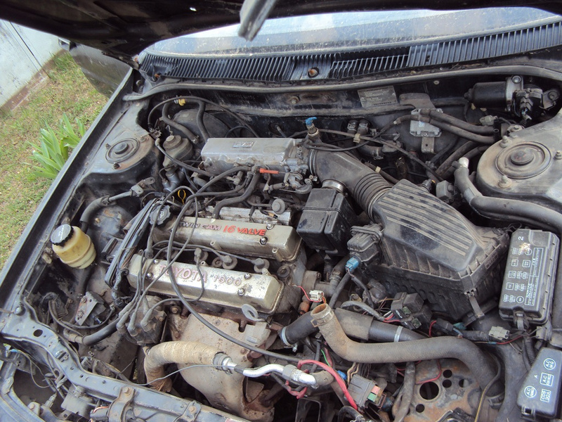

Мой мотор тоже требует ремонта. Работает хорошо, ровно, но ест масло. Требует тасскать замены колпачков/колец. Вопрос о восстановлении ГЕ будет приниматься после его разборки и дефектовки и последующем признании годен/не годен к восстановлению, если годен, то соотносить все плюсы и минусы и стоимости.При таких раскладах - да, тогда уж GE попробовать починить и воткнуть в собираемого короллера...
Хоть чуток повеселее ехать будет, у машины появится хоть какая-то изюминка + в случае чего, ликвидность будет чуть повыше...

Мотор субъективно больше мёртв чем жив в плане ремонтопригодности, хотя вскрытие покажет.

есть 4а-же этого поколения - застучал вроде.
в раскиданом виде.
если нада что - велкам.
или ты забил на этот мотор ?
в раскиданом виде.

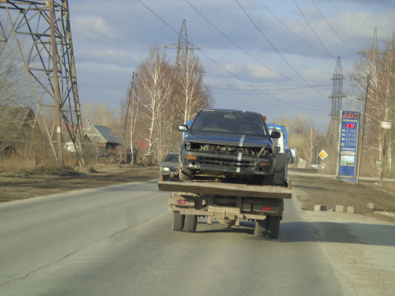

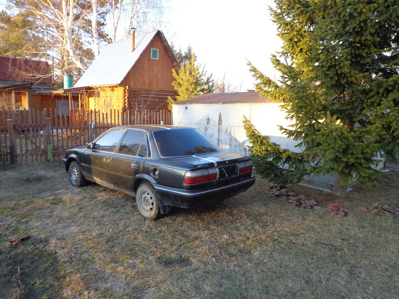

Итак, вести с полей.
Донор куплен и перевезён на дачу. Это была его последняя дорога...

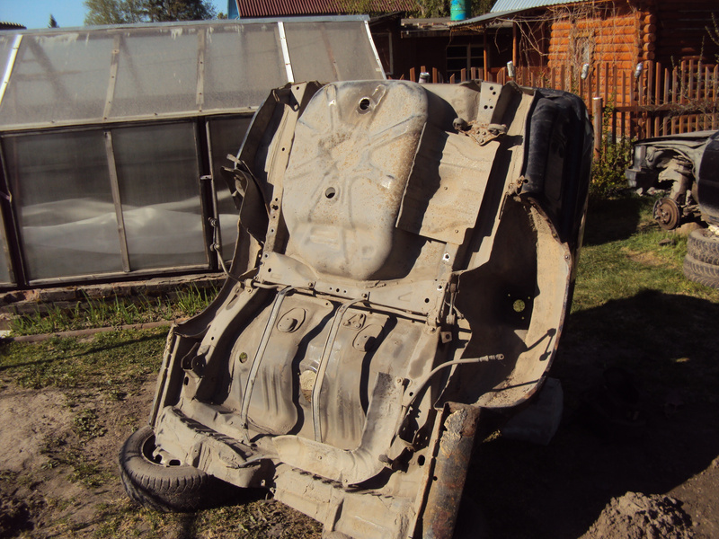

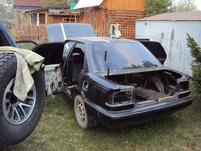

Ладно, к чёрту лирику. Пока с донора точно будет браться задняя часть кузова, сидения (GT комплектация, задняя складывающаяся спинка), панель приборов и кожаный руль (ессно родной). В планах перекинуть и более прогрессивную GT-шную тормозную систему, но это зависит подлежит ли она восстановлению. Такова ситуация и с мотором. Следующий шаг - разборка и отпиливание крупа. Но пока все силы идут на трактора - на майские ему в бой.
ЗЫ. Если кому что надо по запчастям от этой машинки - пишите.

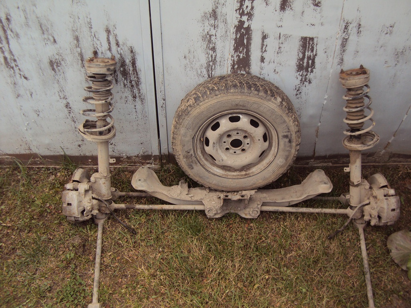

Подвески нет вообще, т.к. на дачу пришлось её тащить сурфом - эвакуатор бы утонул на дачной улице - так вот такого отсутствия подвески я давненько не видел.Ты умеешь дефектовать подвеску, буксируя авто по проселочной дороге?

Ты умеешь дефектовать подвеску, буксируя авто по проселочной дороге?Я много чего умею.![]()
Так то много ума не надо понять от чего на каждой ямочке машина раскачивается до пробоя стойки и до затухания колебаний восемь + Драм&Бейс оркестра ...

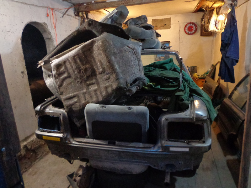

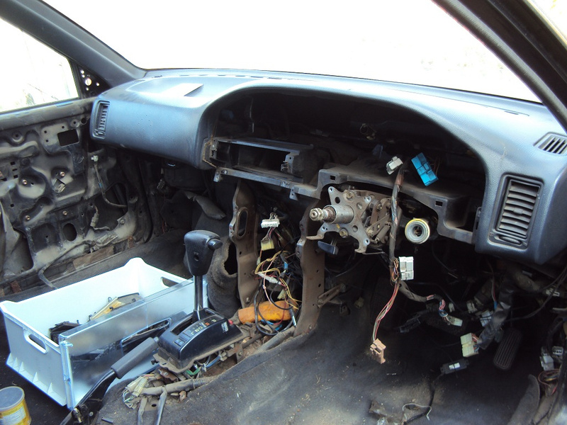

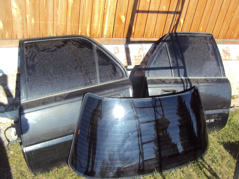

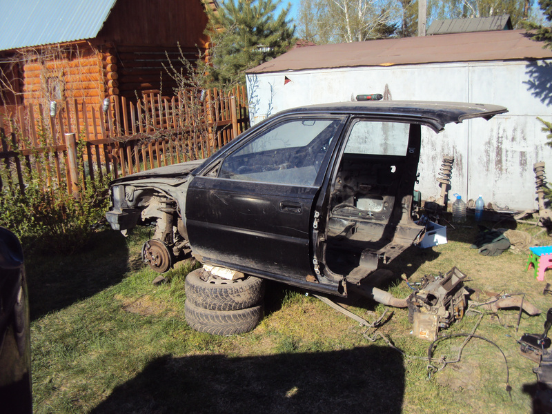

Разборка донора кипит полным ходом.
Кому что надо - налетай, пиши в личку.
Себе пока оставлю сидения, заднюю часть кузова, панель приборов, тормоза и мотор.
Остальное свободно.
Остальное свободно.
Вова, а там передние стабилизаторы есть? на 110 кузов встанут? Я бы напопробовать взял, а то новые жаба давит ставить, а понравится-непонравистя неясно.
Стаб другой, gringo много полезного написал.
ЗЫ: Ставить надо однозначно, совсем подругому машина поехала. На проходимости разницы не почувствовал.
Стабы поставлю на свою серую 100%.

Дык у Гринго 100й кузов. Или у 91, 100, 110 принципиально разные подвески?
Ну да не суть. Всё равно Вова не отдает стабы
Читай внимательно журнал Гринго, там есть и про 110-ю короллу. Стабы разные.
у gringo 100-го нет и не было никогда.
есть 91й и 110й.
стабы - РАЗНЫЕ. отличаются и длинной и формой (выхлоп по-разному огибают).

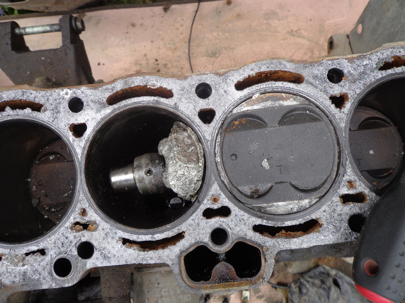

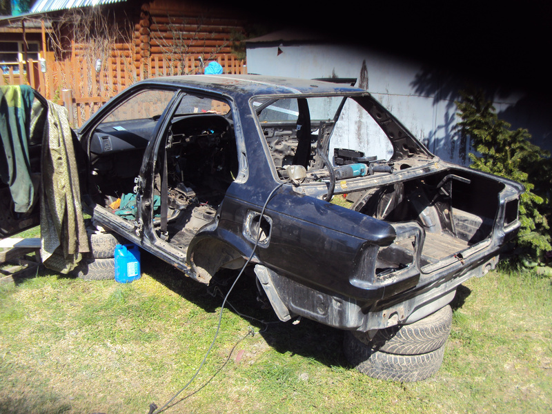

Вопщем разобрал всё.
Мотор восстановлению не подлежит, как и ожидалось. Второй поршень в крошки, соответственно клин.
Хотя распреды весьма хороши. Мотор всетки оказался T-VIS. Заслонки есть, работают.
Посему, объявляется тотальная распродажа.
Есть всё, кроме задней части кузова, сидений салона, руля, панели приборов, передней оптики, пер. правого крыла.
Налетай, что кому надо.
ЗЫ. Феликс - заглушки привёз, но вот подойдут ли ни на сотый/стодесятый кузов - хз.
ЗЫЗЫ. Завёл сегодня серую - дым валит как возле шашлычной. Так что после кузовного она поедет сразу на ремонт мотора. Как паровоз ездить не по феншую.
ЗЫЗЫЗЫ. Жизнь - боль, да. Но русские не сдаются!

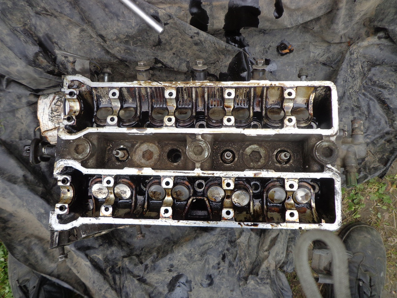

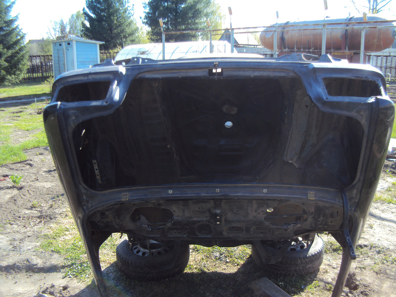

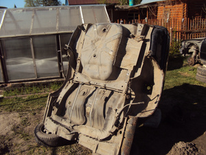

Сегодня закончил чистить и грунтовать круп донора и снёс башню 4АГЕ - башня вполне себе работоспособна, а вот блок - как старая верная лошадь - ползла но везла - только похоронить.

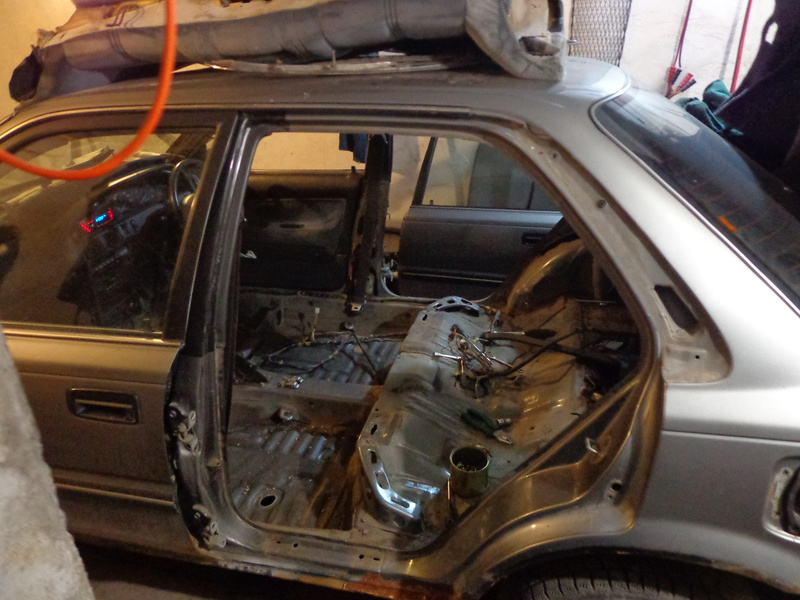

Также начал готовить интерьер салона к сборке. Без кота в этом деле обойтись практически невозможно.

А по теме: я понимаю, что ты спец не в пример мне, но этот блок разве не гильзуется? Или там ушиб всей бабки?
этот блок разве не гильзуется? Или там ушиб всей бабки?Есть такой термин - экономическая целесообразность.
Блок, два поршня, два шатуна, колено - собственно ничего живого. Пластилиновая ворона тасскать.
А вот ГБЦ вполне себе в хорошем состоянии. Валы, посадочные, крышки валов - все в хорошем состоянии.
А так то да, можно точнуть, гильзануть, купить поршня, шатуны...
Есть такой термин - экономическая целесообразность.Обратно извиняюсь, я экономист не великий, но разве в этом проекте она вообще есть? По мне так: раз есть хотелка - надо заполучить требуемое. А деньги что жалеть - чем быстрее потратишь, тем быстрее новых заработаешь
Ну тут же не только процесс ради процесса, но и получение хоть какого-то, но результата. И чем дешевле будет результат, тем больше профит
Ну почему какого-то? Вполне внятного результата. Результат - восстановленный пусть и до "среднего" состояния, но раритет. Задача, скажем так выходящая за рамки среднестатистической, требующая времени и денег в заранее неизвестных объемах. Если конечно такой мотор можно купить за 10 т.р. в рабочем состоянии, а этот реанимировать 20, то я согласен, нафиг такие праздники. Но при условии, что скорее всего купленный тоже будет далеко не нов...
Если конечно такой мотор можно купить за 10 т.р. в рабочем состоянии, а этот реанимировать 20, то я согласен, нафиг такие праздники. Но при условии, что скорее всего купленный тоже будет далеко не нов...Вооот.
Контракт перебрать на коленках с заменой расходников, резинок и проч - по сути копейки, ну а так, комплект новых поршней 12000, комплект новых шатунов 16000, работы с коленом 3-4000, работы с таким блоком так же.
Математика проста.
А еще под этот мотор надо спорт тормоза, чтоб поставить их комплект, тоже много деталек не хватает.
Так что вся ГЕ-шная начинка продается - желающие поковыряться - велкоме.

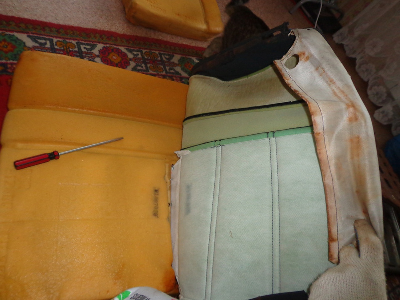

К будущей машине уже сидения из донора GT-шные отреставрированы немного...
Еще руль в планах перешить с дерьмонтиновой кожи на настоящую - перетянуть тобишь...
Ну так то да, главно опу приварить, а там понесётся...
