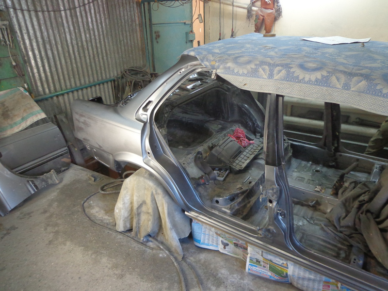

для себя бы не стал так ездить ИМхоЯ думаю давно пора понять что подобные комментарии здесь ни к чему.
По поводу колхоза и колхозников - советую провести экскурс на кузовные участки официальных дилеров и посмотреть какие масштабы работ производятся там.

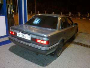

И всё таки я не понимаю, в чём скрытый смысл вложения сил и средств в этот ничем не примечательный автомобиль, коих по городу до сих пор сотни бегают? Это ж не Мустанг 57 года, и даже не Скай из 90-х или Файрледи Z. Первая машина что ли? Так время то ушло, это как на первую бабу через 20 лет пытаться залезть. Воспоминания то одни, а череда прожитых лет, и куча перепробованных экземпляров намного поинтересней, сводят на нет всю прелесть повторного обладания этой "Мисс '92".

Купил 20-летний хлам - и доволен?!

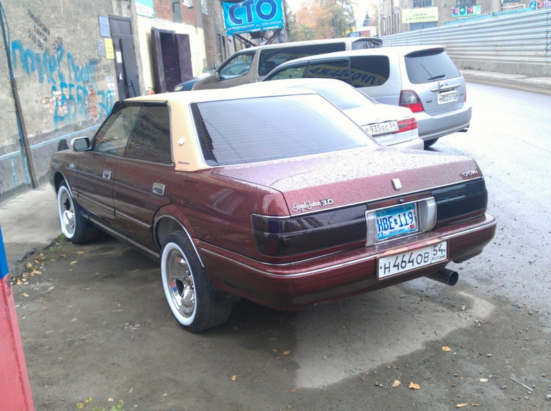

Подкину немного про восстановление. Есть на что посмотреть, согласись? Салон там тоже в полном порядке, фотать было лень. Косяка два - криво поставлен руль при сборке и тонировка стопаков. Зазоры не выдержаны, но собсно и неудивительно. Он реально из хлама.Полностью согласен!Не в этом дело... можно такой "хлам" купить и восстановить, что окружающие шеи свернут. Краун или Цедрик какой нибудь из 80-х, если не сильно далеко ходить. Про Бьюики и Кадиллаки времен Элвиса Пресли даже не заикаюсь, там порядок цен другой. Ну а этот аппарат в свои то годы, чем то особо примечательным не был, а сейчас и подавно
Купил 20-летний хлам - и доволен?!![]()
Он реально из хлама.Судя по зазорам хламом и остался
Судя по зазорам хламом и осталсяэто вы старый лэндровер не видели![]()
там с завода зазоры больше
