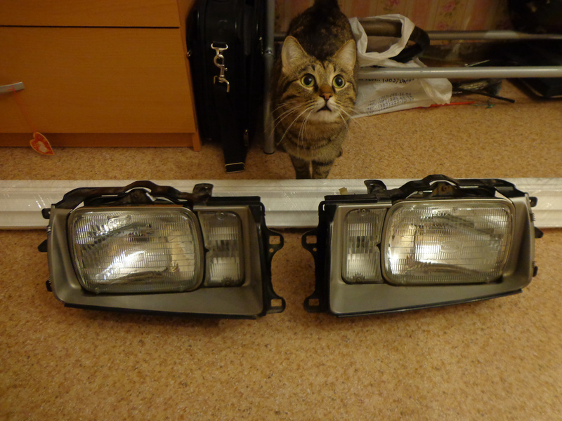

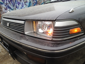

Может кто подскажет где оптику переднюю вот такую найти можно?Падам-пара-пам.
Котяра пришел себе оптику примерять? Подошли?

Подошли?А куда они денутся то?![]()
Щас вот еще решетка в стиле едет мне и боковые поворотники.

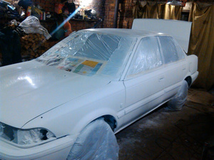

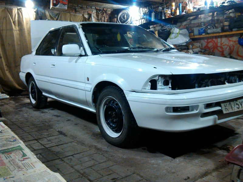

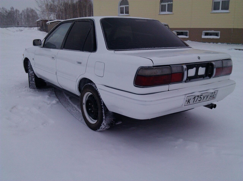

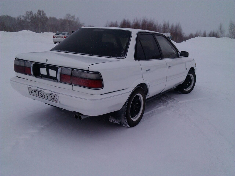

вот что получилось, + спасибо Vs за недостающие ЗП, сорри за некий колхоз с молдингами, туманками и фарами - но почти так же было когда досталась + гнилые пороги, багажник и т.д. Короче машинка уже уехала новому хозяину, без прибыли не остались
Вижу, вижу детальки с моего донора.
Ну чтож, расстались ну и ладно, хотя зря.

Ну чтож, расстались ну и ладно, хотя зря.брат взял за очень небольшие деньги легася 92 года, турбо, на мехе, собственно поменялись они на королку, даже с небольшой доплатой со стороны хозяина субаря - АКПП мертвая.![]()
С учетом того что субаровский двиг и коробку с форика он уже ремонтировал сам, опыт есть, то тоже получится неплохой легасик с учетом того что еще и покрасит его сам
а королка только по кузову была уставшая - механика в прекрасном состоянии, двиг - живой контракт от прошлого хозяина с отличными показателями по компресии да и вообще по ТХХ.
Ну вы, блин, намалярили с куста...первый блин комом![]()
это еще не видел как варили, но хотя грунтовки и антигравия на пороги не пожалелида для первого раза пойдет, теперь уже есть хороший скилс хотя и начального уровня
выложить фотки что было с порогами? там живого места не было
У нас просто разные цели в ремонте авто были.
ЗЫ. Но хотяб ручки с дверей можно было снять.
Но хотяб ручки с дверей можно было снять.это брательник паразит, я не причем...![]()
я говорю что оболью, у меня на нескульких жигулях опыт есть нормальный, сними все... снял блин...
хозяин барин конечно, хотя мы немного даже поругались из-за ручек и молдингов

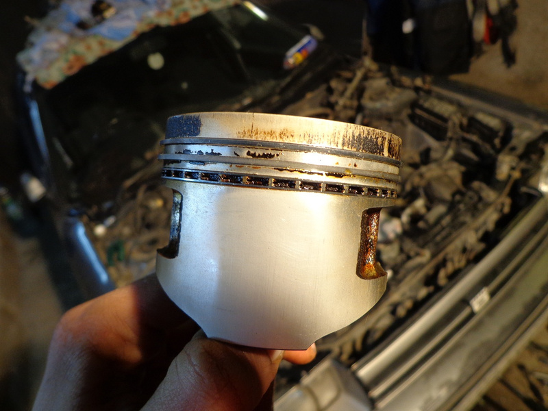

Приходилось не так давно на ацетоне проехать 400 км.
Заправился по дороге на Алтай. Чихал, стрелял как в Кавказской пленнице.
там чО, клапан прогорел чтоль?Ты зналь и мольчаль...

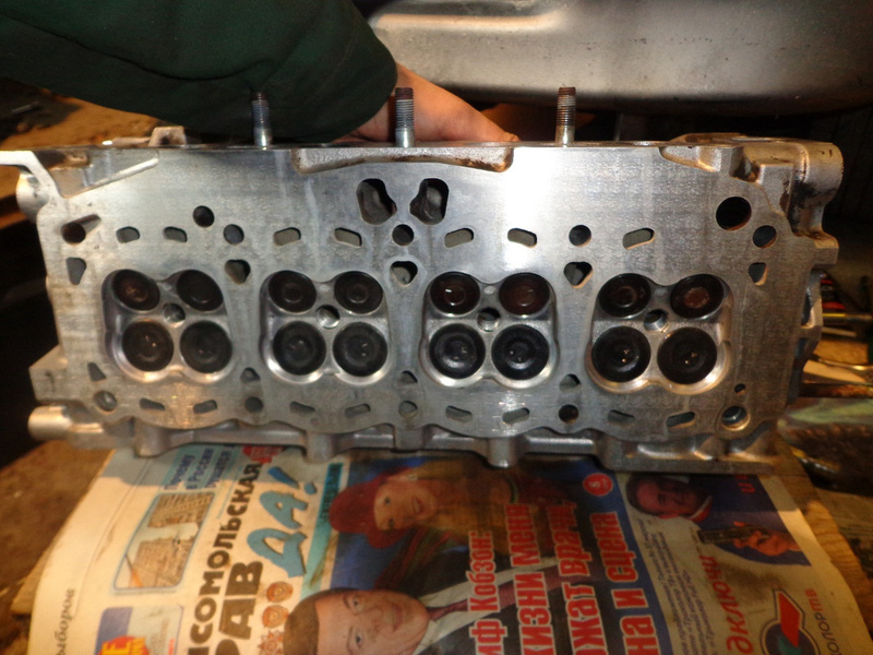

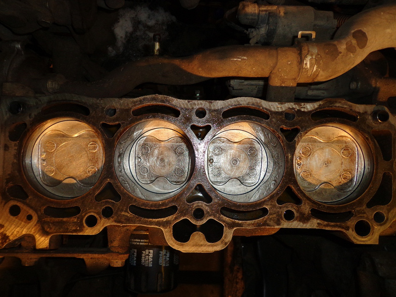

ЗЫ. Куплю несколько выпускных клапанов с мотора 5а или 4а 87-91 годов выпуска (квадратнозубые). Или дефектную ГБЦ.

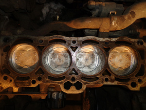

ЗЫЗЫ. Кто вот только мне поршня помыл прямо внутри мотора, ума не приложу. То-ли тот ацетоновый бензин, толи использование хорошего масла...

ЗЫ. Куплю несколько выпускных клапанов с мотора 5а или 4а 87-91 годов выпуска (квадратнозубые). Или дефектную ГБЦ.Сколько надо тех и других? Выпускные номер 1371515030, впускные 1371115050? И кроме клапанов еще что-то надо? Канают те, что на партсибе AE называются? Или ориджинал онли? Короче, напиши номера всего, чего нужно (или допустимых дублей) и количество, мне оценит мой хороший товарищ, у которого очень большая скидка на партсибе. От этих цен я еще 50% скину. Или 60 или 70... Мне для хорошего человека не жалко. Так сказать алаверды - я два года не мог никого найти, кто бы нашему тоету клапана отрегулировал.
Желание помочь ценю, но давай пока поищу еще б/у ГБЦ в сборе с клапанами.
Пока явный дефект имеет один, но вот в процессе притирки, могут вылезти и другие, поэтому иметь много в куче продиктовано не только экономическими выгодами.
Мотор давно собран и обкатан.
Масло в уровень, всё отлично.

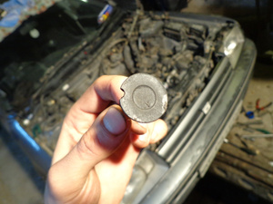

Пропуски зажигания из-за масла в трамблёре.
По сему прошу помощи следующего характера - нннада размеры или партнамберы сальника трамблёра внутреннего и подшипника. Дабы сначала всё приобресть, а потом поменять без простоя техники.
сальник 90311-10082.
он копеечный вааще. на эмексе манагеры в курсе про него, я там и покупал.
за подшипник не скажу - не менял никогда.
То есть менял сальник без замены подшипника?
Весьма благодарю. Будем надеяться, что всё подойдёт.
То есть менял сальник без замены подшипника?да.
про подшипник тут
по механической части трамблеры с дорестайлового (квадратнозубого) и рестайлового (круглозубого) двигателей одинаковые.
