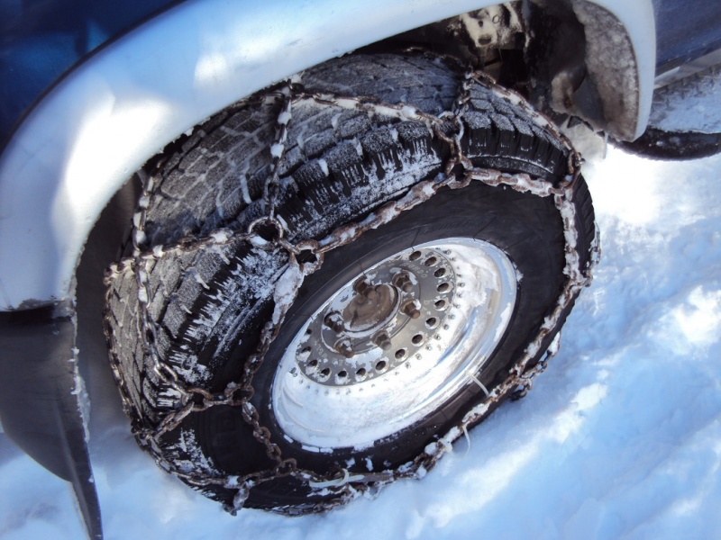

Есть такое изобретение, называется цепи.
Вполне актуально и работоспособно.

чем разреженнее цепь, чем ярче эффект и тем хуже трансмиссии (а не подвеске).
Konstantan
руссо туристо
насколько я изучал вопрос, то сота лучше рулится, а лесенка лучше гребет. В итоге от цепей отказался. Так как МуДы надежней показались.

Я выбирал соту по двум причинам - она не дает бокового скольжения на льду и не гробит трансмиссию.
Ну, а лесенку на окурка по принципу "чё было".
Полагаю МУДы, в отличие от цепей замыливаются гораздо быстрее.
ну а "не гробит трансмиссию" - это и есть "менее эффективно роет".
Да, это не недостаток, и спорить об этом я не буду

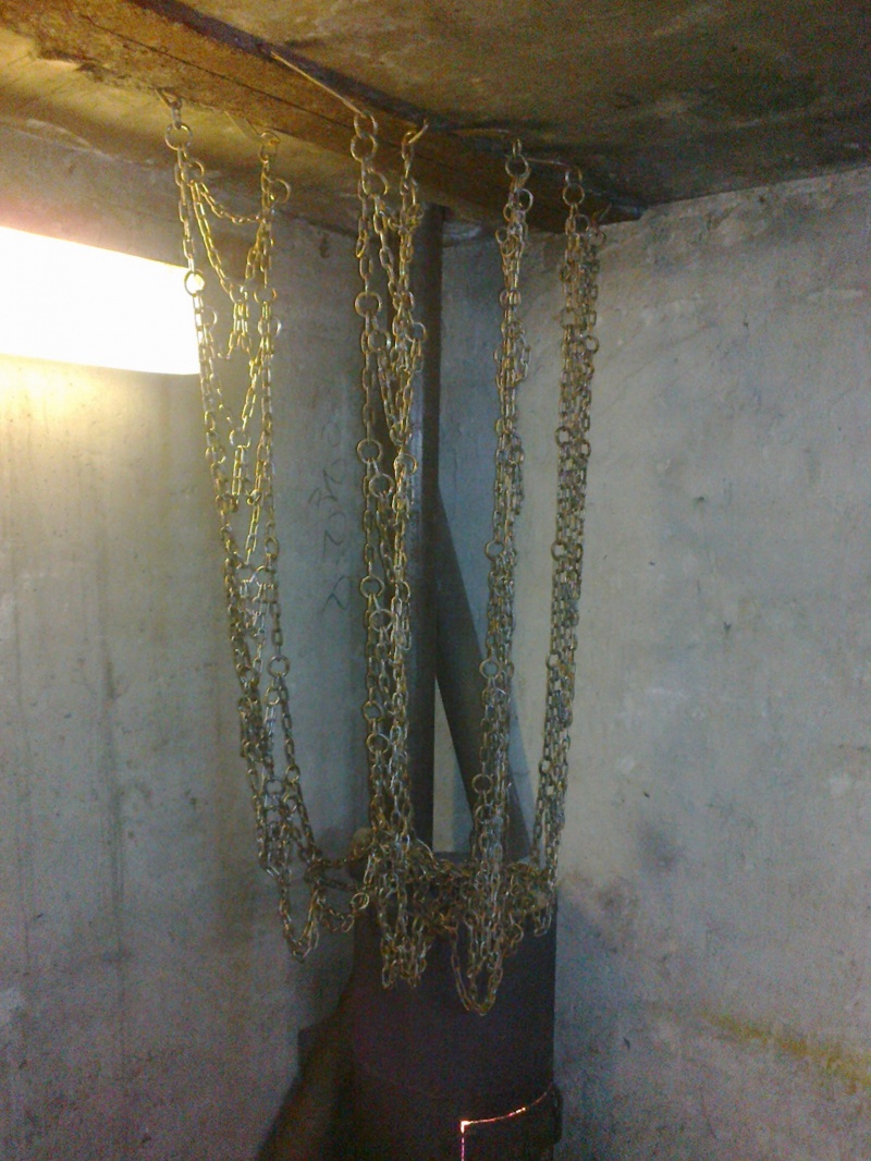

Сам от цепей отказался принципиально. Год висели на стене, пока не поменял на более полезные ништяки.

Шаг цепи гораздо больший нежели расстояние между шашечками МТ резины
Цепи впиваясь и дает этот удар
