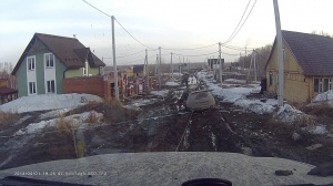

танкисты! помогите вытащить! Help
3029
44
PitBus
титаник идет ко дну! Сос сос сос!
Зарылся в грязюку по самые помидоры на ул.зеленодолинская
иду ко дну со скоростью 5см в час!
Пытаюсь выбраться с утра...
Танкисты джиповоды, выручите плз!
Не шутка, хоть и 1 апреля.
На борту женщины и дети! (две собаки)
89537787888
89537787888

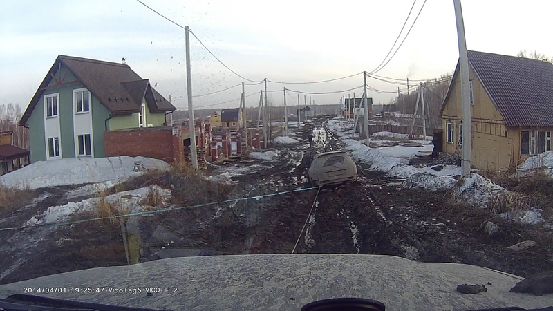

Две веревки, тянули двумя машинами, толку ноль.
В итоге только с рывка вниз смогли его сдернуть, причем цепляли за спицы колес, до крюка было не подлезть )

Были в чистом и выходить из машины совсем не хотелось. Подъем чем ли не рассматривали, так как подойти к авто на приемлемое расстояние не было никакой возможности. Если только разуваться и идти босиком, но опять же ноги ко льду быстро примерзнут )

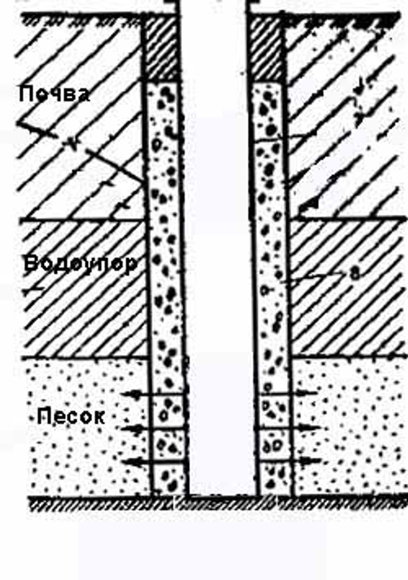

грамотного грейдеристаВо.. не первый про грейдер говорите... но я в толк никак не возьму, гредер то он ж только ровняет полотно? А нужно то как минимум воду с него отводить? Толку то от выравнивания, если вся вода на дороге скапливается?
Так грейдер сделает правильный наклон, чтобы вода стекала. Нет, ну без бульдозера, который водоотводные канавы по бокам пророет тоже может не обойтись.
Вообще, можно и одним бульдозером всё сделать, если уметь. Грейдер - он для пущей ровности применяется, чего в Вашем случае сильно не надобно как я понимаю.

правильный наклон, чтобы вода стекалаКууудааа?
В общем ясно.. без тяжелой техники не обойтись...Канавы... блин их же еще нужно рыть то до речки по хорошему.. а то толку то будет в них вода стоять и разрушать дорогу все равно...блин их же еще нужно рыть то до речки по хорошему.. а то толку то будет в них вода стоять и разрушать дорогу все равно...зачем? Сделай бурение в 2-3 точках, если воды до 2,5 м нет - водоотвод в фильтрационные колодцы-скважины. Копеечное дело, ибо "дырок понаделать" можно хоть самому, мотобуром, а пластиковые обсадные трубы стоят дешево.
вода на 10 метрах. Кто есть такой
фильтрационные колодцы-скважины? Я ж говорю - пенёк... так что если можно вместо зюйдвестостнорд - пальцем покажи

зюйдвестостнорд - пальцем покажиОбычный колодец, только узкий (диаметр 20-30 см, чтобы создавать не копкой, а бурением)
На картинке показал.
Глубина скважины 2,5м или глубже, чтобы нижний слой (который должен быть в слое песка), не промерзал.
Грубо, одна скважина Ф200 глубиной 2,5 м может вместить в себя и удалить в грунт воду с 12-15 кв.м. поверхности. В поверхность включается и полотно дороги, и откос и дренажная канава.
Если сделать скважину глубже или шире, то повышается "емкость", т.е. в целом их будет нужно меньше. (Скважина Ф 250 длиной 3 м уже делатся на 25-30 кв.м.)
Скважины Ф200, если низ оказывается в песке или другом хорошо впитывающем грунте, можно делать мотобуром и обсаживать пластиковой трубой с отверстиями. Если грунт низа скважины может "заилить", то нужно будет делать саму скважину больше на 100мм (т.е. 300мм), ставить трубу Ф200 и делать обратную засыпку песком или ПГС (ну как столбы для забора ставят).
Воду к скважинам отводят обычными дренажными канавами (они же - кюветы). Получаются короткие, а потому просто устраиваемые дренажи, которые легко очистить от мусора и листвы, легко придать нужный наклон без сьемки профиля дороги.
