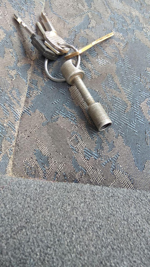

Там не ключ - там трубка с внутренней резьбой. Самопал совдеповский. Я узнавал - сделать такое стоит дороже чем купить новый замок - примерно 1000.
Ключи у чебоксарских что на картинке ппц... из алюминия что ли... или хз, какого сплава, вообще гнутся достаточно легко, учитывая подмерзания зимние... ту ссылку что я выше давал на черепаху, там покрепче ключ...

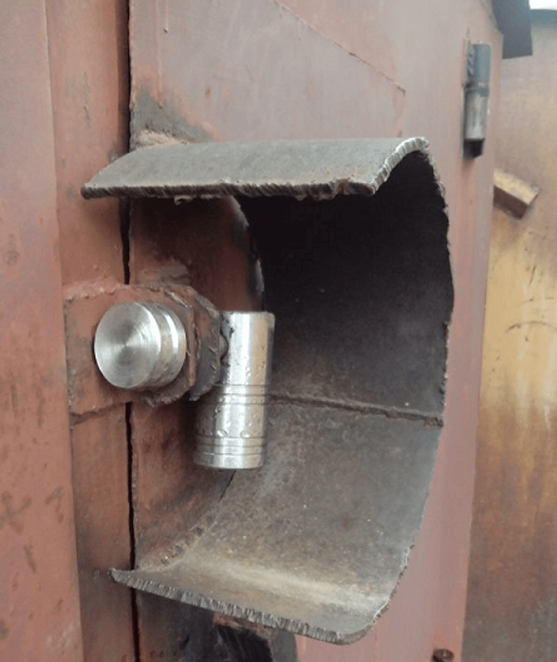

эта чюрюпаха от взлома не плоха но и открываться-закрываться быстро перестаёт,самому придётся взламывать,а это не просто,то ли я везучий,2-раза покупал,оба раза барахлят замки.

ТОлько в том, что к дужке (штырю) не подлезть, чтоб перекусить/перепилить. А еще в том, что новенький Пашка не посмотрел на дату поста последнего и стал некропостером.
открывается он не обычным ключом - цилиндром с внутренней резьбой. диаметр, шаг резьбы может слесарь нарезать какой захочет, в идеале второго такого ключа нет
По моему такому предыдущему замку всекли кувалдой. Кому надо перепиливать штырь, подбирать/высверливать личинку... По корпусу бздынь со всей дури раз несколько - оно и рассыпалось. Желающим могу продемонстрировать, во что превратились петли после этого.
у меня такой с железяки выточен, немного покрепче, чем обычный в чугуниевом корпусе будет.
из плюса - такой замок монтажкой/ломом не зацепишь, к машине тросом тоже сложно зацепить (были случаи))

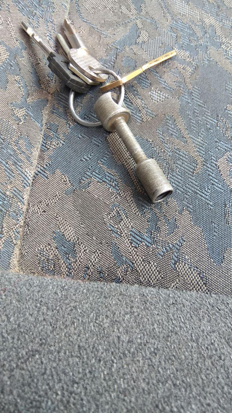

открывается он не обычным ключом - цилиндром с внутренней резьбой.Алюминиевая трубка без всякой резьбы туда не накрутится ли заместо ключа?
нет. в обед сфотографирую ключ.
он в форме гантельки, вставляется сбоку в замок, потом поворачивается на 90 градусов и в таком положении закручивается/выкручивается

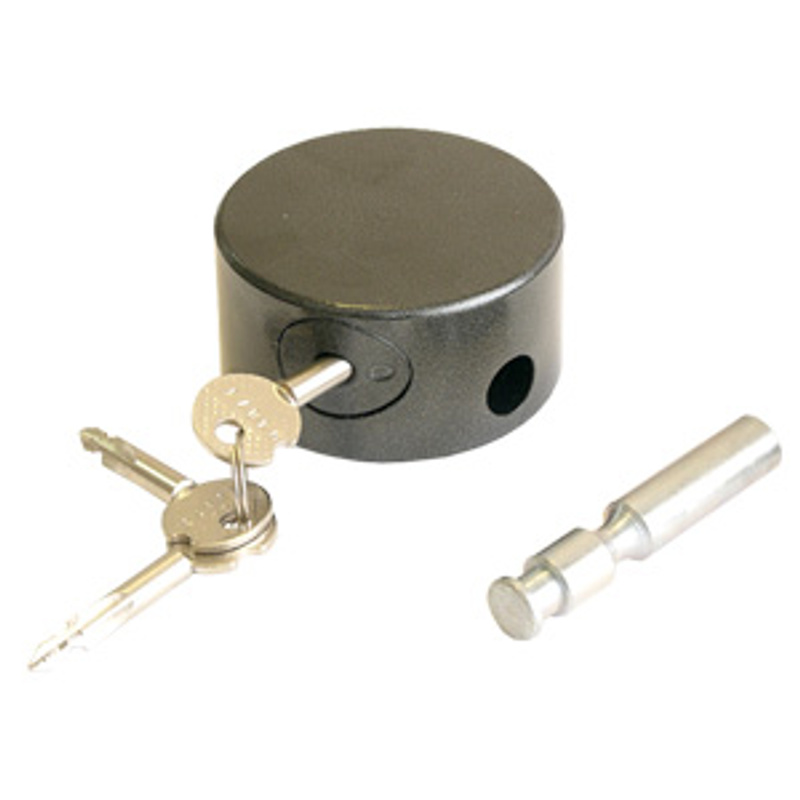

Есть кувалдостойкий замок шайба из 90х с Х- образными ключамиЕсли такой как на картинке то амно полное, с 2-х ударов разлетается.

Если такой как на картинке то амно полное, с 2-х ударов разлетается.Предлагаю провести испытания замка
