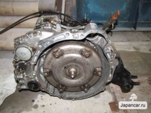

добрый день. помогите советом,кто может. столкнулся с такой проблемой. начала умирать коробка на калдине. решил купить контрактную.оказывается они разные-с датчиком и без. цена тоже разная и они не взаимозаменяемы. но вот беда! никто не может мне показать этот самый датчик,как он выглядит и где расположен. подскажите кто знает,если можно фото. заранее спасибо.
Там датчик насколько помню виден со стороны аккумулятора между воздушным фильтром и двигателем на коробке сверху.

Сверху на редукторе коробки, где привод правый вставляется в нее. Если без датчика - гнездо бывает закрыто железякой с одним болтиком. Кстати, если эту затычку снять (когда искать АКПП будешь) - там иногда чудо случается - в гнезде внизу видно шестеренку червячную. Если она есть, спокойно ставишь свой родной датчик и ага. Если нет - увы, это Ипсумовская коробка...
так не видно,но на ощупь есть круглая заглушка и внизу ее находится какой то датчик,вертикально расположенный. это он?

на этой кпп есть датчик или нет? а то вроде и заглушка есть и датчик какой то рядом...
