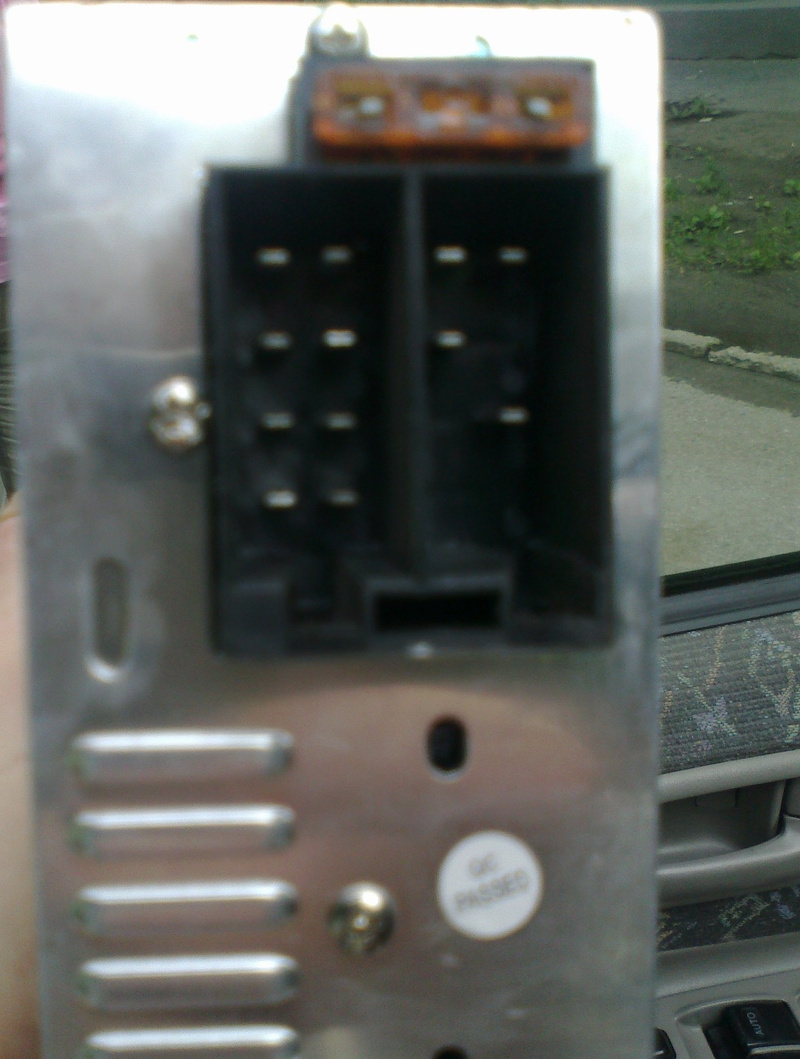

Магнитола куплена, но в коробке не оказалось разъема, а тот, который стоит сейчас не подходит. На самой магнитоле написано ISO, фото прилагаю. Если у кого валяется такой без дела, буду премного благодарен.
М-Видео за 100р мне такой предлагали когда свою покупал, но мне было не надо.
В любом авто магазине (нормальном) говоришь, нужен переходник на тойоту... стоит от 100 до 200...
Переходник не надо. Там разъем уже сто лет не тойтовский - саундмакс стоит. Надо просто разъем с торчащими проводами, чтобы один отрезать, а новый изолентой прикрутить.
Это я понял. Поехал покуплю, раз на халяву не получается

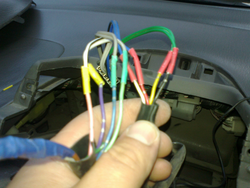

Доброго денечечка, добрые люди! Представляю вам очередную иллюстрацию к русской народной поговорке "не умеешь в воде, нууууу... скажем... чихать - не пугай рыбу". Вчера радостный я полез примотать приобретенную за недорого отличнейшую магнитолу Хюндай. Какой провод какой от гамнитофона - нарисовано на нем самом, а вот на тоете почему-то нифига не нарисовано. Где левый/правый и задний/передний динамики выяснил опытным путем, но вот где плюс, а где минус?
Вся красота внизу на фото, имеем пары
розовый-фиолетовый
голубой-зеленый
красный-белый
желтый-черный
если среди желтый-черный я еще могу предположить, что что черный - минус а желтый - плюс, да и то не факт, то среди остальных вообще ноль идей. Полагаю, что среди нас масса людей, которые в курсе, как правильно соединить провода?

Вся красота внизу на фото, имеем парыВродьбы, есть стандарт на цветовую кодировку.

Вот, что нагуглилось

Энта картинка у меня на магнитоле есть. К каким проводам тоеты их приматывать я не понял вчера. Нашел, кста: схема
И я фигею, дорогая редакция: из пары желтый - у них МИНУС черный это ПЛЮС

Там не родной тойотный стоял - все на изоленте, и ХБЗ что там примотали и как. Схему уже нашел.
По предыдущему посту есть схема подключения магнитолы. Смотрим на нее и думаем, как найти нужные провода, если цвет не совпадает.
1. Ищем +12В с аккумулятора. При выключенном зажигании ищем +12В относительно корпуса автомобиля.
2. Ищем +12В от замка зажигания. При включенном зажигании +12В относительно корпуса автомобиля.
3. Ищем землю. С помощью Омметра ищем провод, соединенный с корпусом автомобиля. Найденные +12В не трогаем - спалим омметр.
4. Из оставшихся проводов ищем пары на динамики. Берем любой провод и отностительно него мерим сопротивление. Находим динамик по величине сопротивления 2...8 Ом. Разбирам на пары. Если у тестера достаточный ток, то при подключении к нему из динамика будет слышен звук (щелчок при подключении и отключении). Заодно проверяется целостность проводки и исправность динамиков.
5. Оставшийся провод - питание активной антенны - +12В от магнитолы.
Все опрерации проводятся при снятом разъеме магнитолы.

1. Ищем +12В с аккумулятора. При выключенном зажигании ищем +12В относительно корпуса автомобиля.Это я со старой магнитолы срисовал - там эти провода совпадали по цвету. Вопрос был подключению динамиков - спасибо за подробное объяснение.
Я картинку в телефон закачал - по ней вечером и перекручу все, а как проверить "чтобы динамики не сидели на "земле" я ХЗ. Думаю, если правильно все соединю, не будут они там сидеть, так ведь?
В автомобильных магнитолах используемтя дифференциальный способ подключения динамиков. При включении динамика на землю - горят оконечные усилители.
Выбранные пары на динамики не должны звониться на землю. При отключенной магнитоле на них не должно быть напряжения.
Данную проверку сделать необходимо. Нам же неизвестно, отчего прошлая магнитола "дуба дала".
Может проводка на динамики неисправна (скажем изоляция где-то перетерлась).
3. Ищем землю. С помощью Омметра ищем провод, соединенный с корпусом автомобиля. Найденные +12В не трогаем - спалим омметр.Не забываем проверить что это не габариты, включаем габариты и смотрим, появилось ли 12 вольт, дело в том что через лампочки габаритов опять же низкое сопротивление показывает тестер. По юности пару раз так накалывался. На некоторых машинах земля идет через корпус. Почему так? хз.
