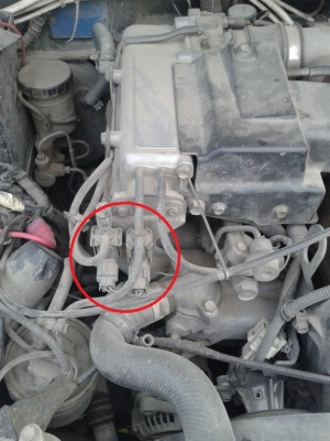

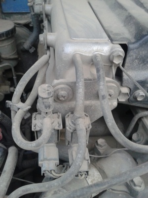

Запчасть выглядит как електрический вакуумный клапан.
Вакуум включает.
Что там у тебя вакуумом включается? Передок, раздатка...
Хотя, судя по шлангам, он относится к ЕГР или типа того... А судя по эмблеме - к Мицубиси...
в том то и дело что вроде ничего, от сей запчасти все трубки очень тонкие и все так или иначе приходят или на топливную рейку или на коллектор впускной, точнее даже на "емкость" за дроссельной заслонкой.
Раздатка механическая, хабы механика.

нижний трубка куда воткнут? По фото не панятна.
_PREDATOR_
От правой "фигни" трубка же идет к бачку адсорбера?

темно уже, утром глягу, но верхняя с левого "что-то там" идет на прямую в дроссельную заслонку, по дороге соединяясь шлангом без всяких хомутов, от сюда делаю вывод что давления там нет. Еще немного смущает значок митсубище на "ручке".

Через один шланг пары бензина попадают в адсорбер, через другой возвращаются в магистраль. "Эти штуки" скорее всего - электромагнитные клапаны.
Топливная же с "обраткой"?

топливная да с обраткой, а вот про адсорбер не понял.
Lia
Угу, электромагнитные клапаны. Правый работает на продувку адсорбера. А левый фиг знает что продувает )), не понятно куда трубка уходит
На что Гугл дал нам Поиск? Вторая же картинка в результатах запроса «g16a» ведёт на страницу, где всё пронумеровано и подписано. Один — клапан продувки адсорбера, другой — EGR.
