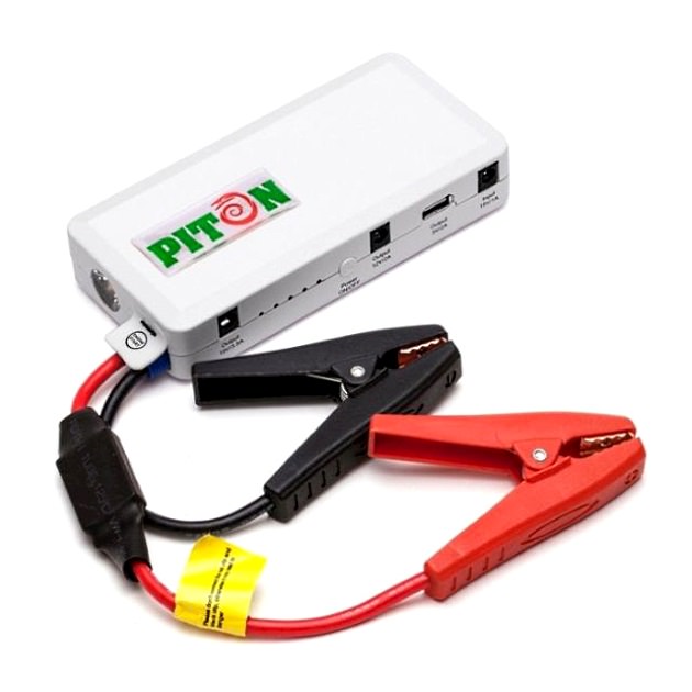

А кто-нибудь уже пользовался пусковыми устройствами наподобие? Последнее время часто попадаются на глаза. Да- дорого, но и удобно.
И до НГ время ещё есть.
ютуб тебе в помощь, там много роликов о бесполезности сего девайса!

На хондо форуме уже несколько коллективных закупок делали
Результаты у всех разные
С учетом цены сих чудодевайсов я сделал выбор в пользу нового акб, а старый в резерв поставил полностью заряженым

С учетом ценыНу она не запредельна. Просто на почту реклама одного магаза вывалилась, там от 5тыс.
А самая простая акб от 3х, а то и дешевле варианты встречаются
А от 5 хорошие акб начинаются
Еще хороший вопрос на сколько пшиков этих поделок хватает, одно дело мобильники заряжать, а другое батарейку в разы большей ёмкости
В морозы тоже неясно, тока этой пшикалки явно для стартера мало, сможет ли она взбодрить разряженую батарею при -30 тоже сомнительно, и для акб может в итоге оказаться фатальным
TechnoGreen
да и сама игрушка скорее всего на li-ion аккумуляторе, который не очень любит морозы. Может и хватит на 1-2 раза.

Лучше иметь в хозяйстве хорошие провода для прикурки. В большинстве случаев их будет достаточно.
