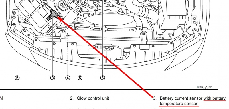

На многих современных машинах напряжение бортовой сети регулирует не только РР, но и ЭБУ. Сделано это для того, чтобы минимизировать нагрузку от генератора на ДВС и снизить расход топлива. Заряд АКБ при этом страдает весьма.
Правда есть решения, которые заключаются в разрыве обратной связи от АКБ на ЭБУ. Горит ли при этом ЧЕК не подскажу - не проверял.
А вообще, думаю, что в Норе и для таких случаев обманку изготовить могут. Дополнительное поле для работы.
не понял - ЭБУ занижает напряжение ниже номинала? не должно такого быть... ну а ток то тем более не должно, а он более важный, в нашем случае, параметр
Главное, что там и датчик тока, и датчик температуры. С которых идут сигналы на ЭБУ.
А мозги там регулируют по одному им понятному алгоритму. Информация противоречивая, но вроде как ограничивают напряжение, в т.ч. при работе на ХХ, чтобы расход меньше был (и выбросы до кучи).
