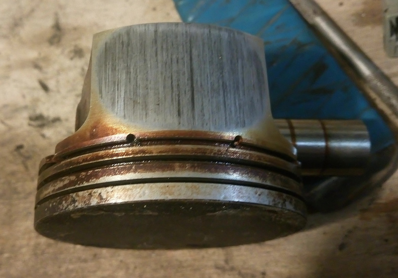

Прям себе был такое лил. Но 40-ка мне противопоказана
Прям себе был такое лил. Но 40-ка мне противопоказанаОтличное масло, только плохо смазывает, товарищ ездил на нем на ладе калина, 120 тыщ пробег, вот эффект:
Прям однозначный вывод. Однако эти ваши оил клубы ссутся кипятком с него, учитывая цену. Хотя, да, не стал бы его лить в свежее пизжо, нопреме, или дасавту.
на 150-ти головку снимал, не увидел ничего критичного, он может масло за эти 120-ть раза четыре сменил?
