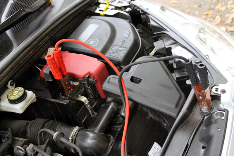

Если замёрзли, вытаскиваете из дома тёплую батарейку и провода. Плюс к плюсу, с дохлого аккума скидываете минус, минус к массе, и в путь... Заведётся гарантированно. После запуска одеваете минус обратно на Ваш дохлый аккум и отцепляете сначала минус от массы, потом плюс от плюса аккума.
Других вариантов нет. Отогревальщики за Ваши же деньги в лучшем случае спалят Вам что либо в машине, а сердобольный донор рискует остаться без работающего ЭБУ. В морозы наблюдал, кто как прикуривает - это атас просто!

После запуска одеваете минус обратно на Ваш дохлый аккум и отцепляете сначала минус от массы, потом плюс от плюса аккума.и если машина заведенная можно поймать скачок напряжения, а потом вызывать эвакуатор и увозить автомобиль на замену мозгов и/или проводки.
