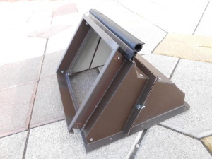

люди продайте или подскажите где у нас в городе можно купить сей девайс
буду очень признателен
(это чтобы штатный фильтр заменить на фильтр от 2110)
выглядит он так
просьба в лс
выглядит он так
просьба в лс

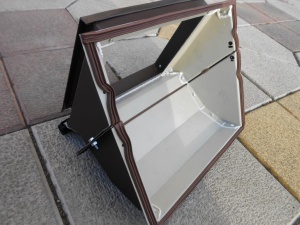

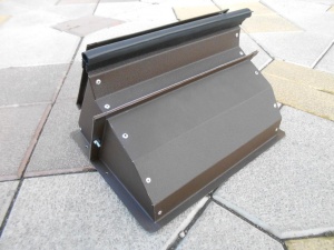

да при заказе указывайте сколькими болтами крепится ваш родной кожух там на адаптере проклейка уплотнителя разная а так он крепится на два самореза а две остальные отверстия замазывается герметиком

Нет, вода не затекает, там этот момент продуман и стоит резиновый уплотнитель.
На фото в первом посте это видно.

специально на мойке был после установки
вода не попадает фильтр сухой
конструкция продумана очень хорошо на все 100 %
если у вас руки из нужного местато в нети даже выкройки есть

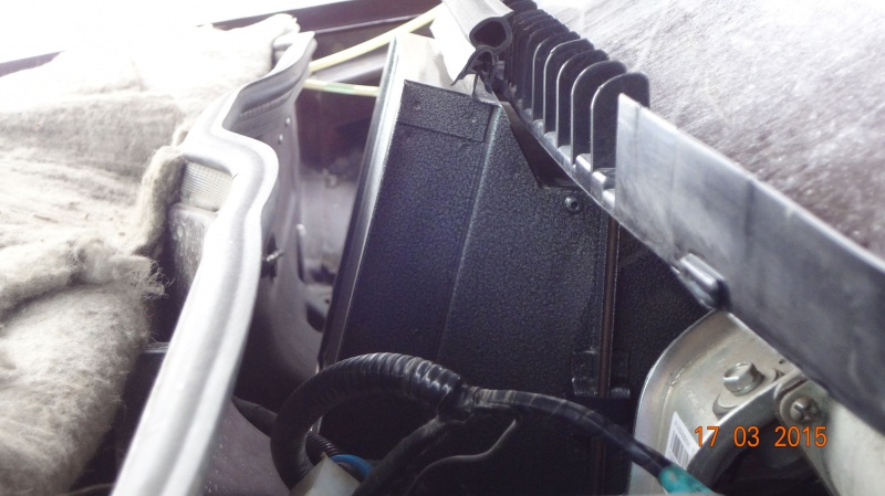

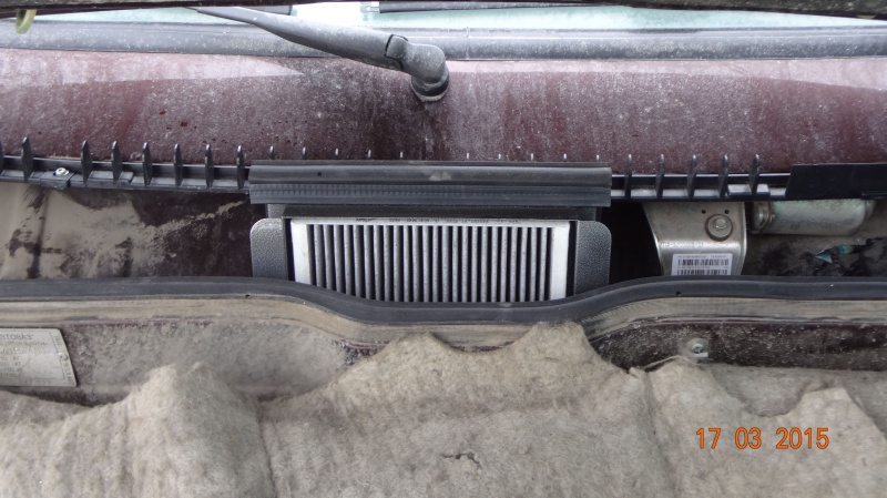

вот как выглядит у меня
Один минус правда есть, под капотом мыть керхером приходится аккуратней.
Хотя я приспособился, как то раз пакет натянул на него ))
