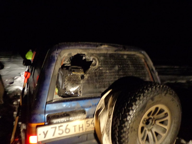

Взрослой динамикой можно вырвать кусок легкового авто. Проверено.

Кто скажет, что легковая у легковой не сможет вырвать кусок лонжерона - дайте мне две машины, я покажу.

Вы обсалютно не разбираетесь в физике процеса. и при хорошем рывке на 8 метров летают куски на раз

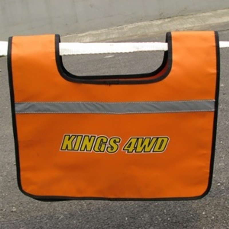

Konstantan
руссо туристо
Вы обсалютно не разбираетесь в физике процеса. и при хорошем рывке на 8 метров летают куски на разавтору фуфайку оранжевую на трос еще не рекомендовали?
расскажите мне пожалуйста про момент инерции и импульса абсолютно не упругих тел.
zxbigus
фуфайка только если друг-железнодорожник рядом, а так ток ветровочка
Konstantan
руссо туристо
фуфайка только если друг-железнодорожник рядом, а так ток ветровочкасмеетесь? жилеточки, не с проста, на троса, такие делают![]()
