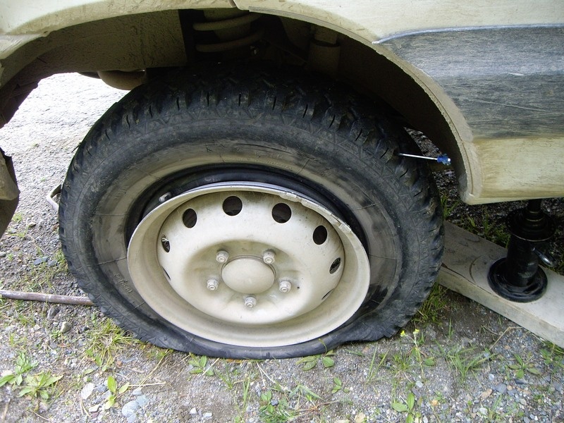

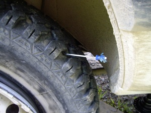

на том же Алтае может оказаться что до ближайшей шиномонтажки нужно проехать более сотни км.камерами запасись.
Нет, фото . в 2013 на об камни разрезал МуДовую резину. Как знал, купил 5 колес. Просто перекинули колеса
