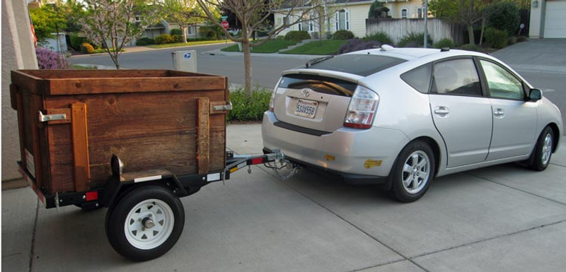

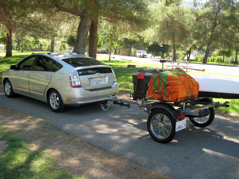

Примеры прицепов с USA

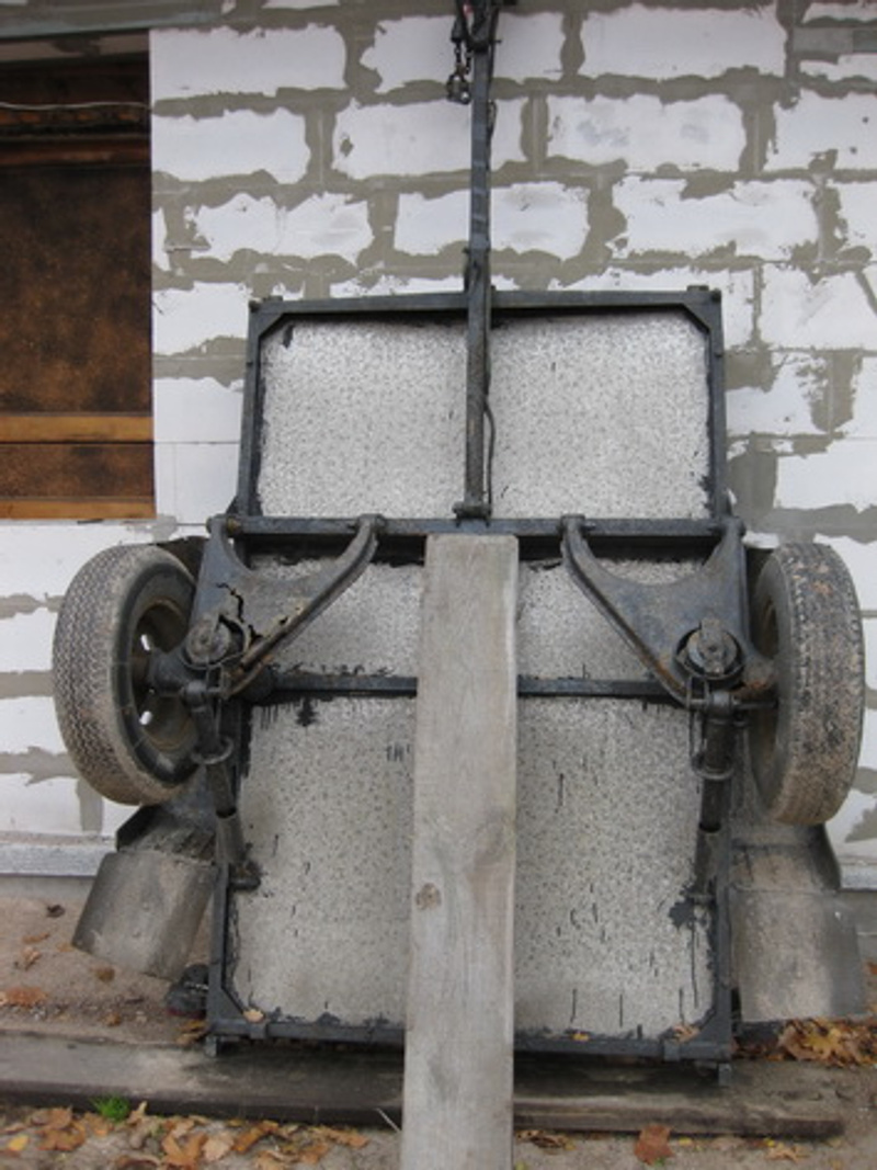

Какой мост от жигулей ? Нафига этот вес. У меня был супер легкий и в этом его прелесть.Ну когда мост с колесами лежит бесплатный, а рычаги надо купить, а делать буду не я...
Я сейчас хочу чисто для дачи сделать типа прицепа - раму из самой тонкой трубы. Пружину любую и рычаг качающийся, ступицу от какой нить короллы.Вот мы и хотели сварить раму, к ней примотать мост. Кузов (борта) совсем делать не хотим - для перевозки чего-то требующего борта как раз планировали сделать короба из фанеры, как на твоем фото. Т.е. в основном платформа, а когда надо - на нее крепится ящик. Прицепы такого исполнения нас устраивают выше крыши. Цена за шт. с учетом спи... найденного на работе металла, электродов и дисков к болгарке = цене за электричество. И тысячи три на пиво
Пиво и инструменты подавать - с меня, остальное с кореша
Ну когда мост с колесами лежит бесплатный, а рычаги надо купить, а делать буду не я...Приварить ступицы к банальной трубе и подвешать это всё на рессоры кто-то мешает?
Отсутствие рессор. И ступиц. Но конструкция пока на этапе эскизного проектирования. Мост возник исключительно из-за того, что надо его куда-то девать
Точнее с него все и началось : а что это у тебя - мост от жигулей - а чо на металлом не сдашь? - да вот может пристрою куда - да куда ты его пристроишь, разве что прицеп сделать...
Отсутствие рессор. И ступиц. Но конструкция пока на этапе эскизного проектирования. Мост возник исключительно из-за того, что надо его куда-то деватьдумаю уже ушел век атмосферных дизелей, зависимых подвесок, карбюраторов ...Точнее с него все и началось : а что это у тебя - мост от жигулей - а чо на металлом не сдашь? - да вот может пристрою куда - да куда ты его пристроишь, разве что прицеп сделать...

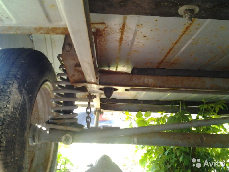

пошел в хоккайдо - взял за 500 р нижный рычаг от короллы. 1000 р стойка в сборе. Рычаг к раме снизу, стойку к верху, и продольный еще. Ступица 1000р. Колеса прикрутил и поехал.
Просто у меня сравнение было - был старый советский прицеп, весил раза в 3 больше чем этот новый КМЗ.
Легкий прицеп - и перекатить самому легко. И машина его не чувствует.
Отсутствие рессор. И ступиц.Я на купленном прицепе буду менять родные ступицы на ступицы от 100-й короллы.
