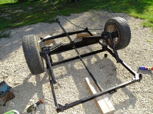

А вкорячить другие рычаги (с правкой кронштейнов при необходимости) не вариант?
А вкорячить другие рычаги (с правкой кронштейнов при необходимости) не вариант?Какие, например?
Не забываем, что помимо рычагов есть их геометрические размеры, точки крепления пружин и амортизаторов.
РычагДа звонил я ему и общался уже. Нету у него рычагов. Как бы пожаловаться на авито, что он экспонирует то чего нет.
Тут спроси.
Если бы мне был дорог как память этот прицеп, то я бы сварил рычаги по образцу. Было бы не так красиво и, скорее всего, тяжелее, но вряд ли менее крепко.
Если бы мне был дорог как память этот прицеп, то я бы сварил рычаги по образцу. Было бы не так красиво и, скорее всего, тяжелее, но вряд ли менее крепко.Ты готов сварить рычаги по образцу?
Себе? Да. Кому-то ещё... Вряд ли. И причина банальна - делать это бесплатно нет никакого желания, а если оценю по стоимости потраченного времени, то это будет приблизительно как б.у. прицеп стоить

А тут web-страницаНаписал им в вотсап - ответили, что рычаги сняты с производства.
Я бы сделал так: отпескоструил, вырезал наиболее уставшие куски металла и их окрестности, вварил полуавтоматом и прямыми руками на их место новые. Промовилил внутри и хорошо покрасил снаружи.
Если будут проблемы с поиском прямых рук и полуавтомата, готов поделиться контактом.
Вот пример
А тут и тут даже с усилением.
Ну и тупо обзвонил бы все, что нагуглится. После того как нашел поворотники на свою купеху вполне верю в чудеса.

Новые или на вторичке найти не удаётся.Бюджет какой ?
Вообще там модернизированные рычаги с заз 968 стоят, может в эту сторону копнуть?
Вообще там модернизированные рычаги с заз 968 стоят, может в эту сторону копнуть?Не особо они от ЗАЗ. Вот ни разу.
Бюджет какой ?Ну, к примеру, 10-ка за пару при наличии старых гнилых.

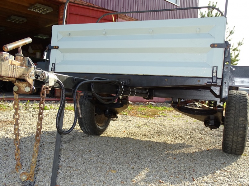

Что-то рама хлипковато выглядит, я в наш впихнул трубы 60х40 и прочий прокат подобный, загрузил куб 6-ти метрового леса, прицеп выгнуло дугой ((
Я испытаниями грузоподъёмности никогда не страдал и жадностью привести всё за раз тоже.
Лёгкость - наше всё.
А для перевозки 6-ти метрового погонажа из ближайшего магаза в свою деревню у меня есть специальная тележка-подкат.
С рычагами-то как вопрос решил?отремонтировали с частичной заменой.
