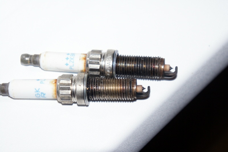

У меня прошлые свечи попросились на замену на 36 т.км. Они были худшем состоянии чем с предыдущего фото и бензин был с различных заправок
Гарпун
У меня прошлые свечи попросились на замену на 36 т.км. Они были худшем состоянии чем с предыдущего фото и бензин был с различных заправокДа не вопрос. Только если принять на веру декларируемую силу нанотехнологий, свечи должны быть девственно чисты. Ведь нанобензин а) практически полностью сгорает б) в результате взрывного испарения нановоды поверхности очищаются.

На Толмачевской залил в пятницу 92-й прайм и получил на следующий день детонацию и чек. Визит на СТО подтвердил смерть свечей...
TechnoGreen
а какие свечи и пробег на них? У меня тоже свечи ngk платиновые кончились после 40 т.км. Но после заправки на ГПН. Хотя их кончину списываю не на топливо, а на естественный износ за 40 т.км.

Визит на СТО подтвердил смерть свечей...А что именно подразумевается под "смерть свечей"? Отгорел электрод, эрозия на нем, зазор больше допустимого, не держит давление свеча, повышенный нагар на свече? Я для себя понять - у меня обычные ходят по 35-40 тыс., и вроде бы кроме нагара излишнего, на них мало что бывает - ну это из-за езды на низких оборотах обычно. А вот как они "умирают"? Неделю назад выкручивал свечку, 35тыс. прошла - выглядят нормально, ибо относительно недавно дал им проехаться ~4.5т.км на повышенных.
TechnoGreen
У меня диагностика показала пропуск зажигания в 3-м цилиндре. Возможны 3 причины, в моем случае: свеча, катушка, форсунка. Начал с простого: поменял 3-ю и 4-ую свечки местами. Опять делаю диагностику - пропуск зажигания уже в 4-м цилиндре. Катушка и форсунки отметаются. Заменил свечи - все норм теперь. А симптомом к диагностике было подтраивание двигателя

"Платиновые"нжк.
пробег х.з., но в сентябре визуально были живее живых.
не исключено, что их "смерть" это естественный и неумолимый процесс, но я вижу прямую связь между ним и последней заправкой.
Чайный пьяница
Никогда не плавится
Подразумевается черный нагар на всех свечах и три свечи из шести с пробитой изоляцией.
последний осмотр был в сентябре-все было норм.

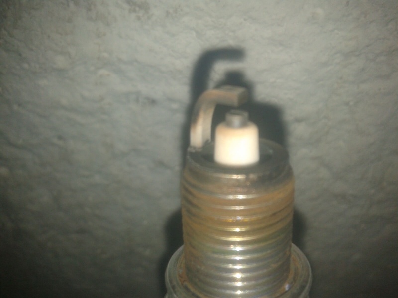

Вчера глянул свечи. 5 тысяч км на 92-ом от Сибнефти на Русской.
NGK ZFR5F-11, Mazda FS-ZE, пробег 200 тысяч без вмешательств, только замена ГРМ.
Извините за качество фото - телефон не очень, фото делал в полной темноте.
