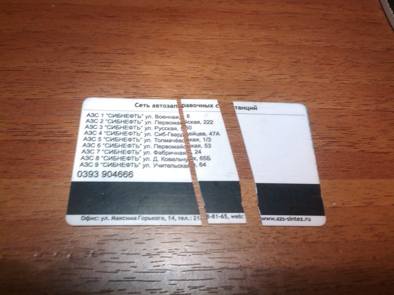

Приветствую Вас, уважаемый...
Случился казус, по холоду в кармане лопнула карта...
можно чем-нить мне помочь?? заранее спасибо

Приветствую Вас, уважаемый...за шоколадку готов отдать одну(у меня их 2 шт)
Обитаю в Академе.
Склеивай. Они все равно свой картой водят, сколько видел.
проблема разрешилась, на АЗС заберу новую
