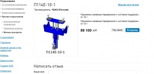

Думаю про вариант яма+гидро/пневмоподъемник.
Кажется что подъем на полметра достаточен.
Канавный подъемник кажется должен быть лучшим.
Парочку таких например.

Думаю про вариант яма+гидро/пневмоподъемник.Что собственно и обеспечивает озвучиваемая мной схема "Яма + Траверса".
а я считаю, что нужно смотреть по бюджету и по назначению. Если требуется частый ремонт, то траверса. Если раз в год заглянуть, то можно обойтись обычной ямой. Ну если бюджет не позволяет, например
