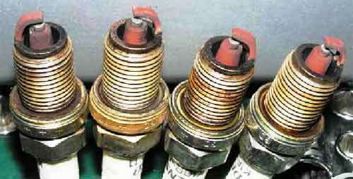

Затроил или что там делает 6-ти цилиндровый двигатель. Поехал на СТО к одному, как оказалось, очень грамотному форумчанину. Он много что протестил, нашел и исправил косяк с разъемом форсунки и заодно выявил "красную смерть" всех 6-ти свечей. Пожурил меня за заправку где попало и, заменив свечи, отпустил восвояси. Я в свою очередь пожурил жену, ибо машина это ее и заправляет где попало ее она, и с удивлением узнал, что заправлялась то она на исключительно на ГПН, других заправок на пути не было. Но еще до дачи показаний гражданкой женой заправил полный бак на ГПН. К концу бака "красная смерть" пришла очередному комплекту свечей. Заправлял обычный 95 не гэдрив.
Это как же, вашу мать, извиняюсь, понимать??? Что творится, вроде ГПН уж точно бодягой не должен барыжить. Или я, может, заблуждаюсь и "красная смерть" - есть функция не от качества бензина, а от другого хрен знает чего?

А сама заправлялась где придётся...наждачкой лечится?не пробовал. Я заправлялся лет 5 назад на заправке на Писарева, потом Олег С.М. (не рекламо) сказал, увидя свечи: "меняй заправку". С учетом, что я на газе езжу, на бензине только грею машину. В итоге свечи были такие же красные. Поменял свечи и заправку. Каких-то последствий это (как мне кажется) не принесло. Кто-то мне говорил, что 5 получают путем добавления "вкусных" присадок. Сам я лью 92 (это обычно Роснефть, Сибнефть или Беркут). ГПН мне не по пути,да и очереди не люблю

Выше Антон фото приложил. Вот у меня так же, только еще краснее, черного вообще нет, как из красного баллончика краской облиты. Наждачкой буду пробовать.

Ну во первых у вас жижы 10 литров в баке оставалось с непонятно каких заправок (+ возможно конденсат), к тому же если с машиной колдовали, или датчики смеси неисправны - они виной. На гпн реально хороший бенз, проверено временем, а смесь делает инжектор - в нем и надо ковыряться.
Ты читать умеешь??? Оставалось 10 литров жижи с ГПНовских заправок. Было б с других, разговоров бы не было. Бред про инжектор даже комментировать не буду.
В теории конечно какой-то чачи на дне бака осталось, но там было литров 10, а я почти 80 залил.Ну и что что 10? Ферроцены - тяжелые, они всегда внизу. Вашему авто сколько лет? 20? И поди ни разу бак не мыли. Что там внизу - можно предположить. Болото.
Когда заливаешь - все перебаламучивается. И что заливаешь - пофиг итог будет аналогичный.
Ты читать умеешь??? Оставалось 10 литров жижи с ГПНовских заправок.Ага, все долгие годы авто заправлялся на ГПН. Даже когда ГПН еще не было.
Ферроцены ни на ГПН ни на Роснефти ни на Сибнефти словить невозможно. Исключительно на левых заправках, я ловил только на Алтае вдали от цивилизации.
Для еще одного гения: авто возможно заправлялось хрен знает где. Но комплект свечей, работающих при этом как минимум выглядел нормально. Замен был по причине капремонта. После капремонта проехали 1700 км заправлялись на ГПН, других заправок просто нет по пути - проверил по выписке банка - красная смерть. Заменил свечи, заправился на ГПН, искатал 80 литров - красная смерть. Как еще-то надо объяснить? Если чача была в баке, то почему прежние, до кап.ремонта свечи выглядели нормально? Залез в Тойоту, там же заправляем - свечи ОК. Но в нее льем 92 а в Ауди 95.
А ты их смотрел, до капремонта то? Ну если честно?
Они лежат в куче шмурдяка, оставшегося после капремонта - перед глазами постоянно и выглядят нормально, перемазаны маслом, но красного налета нет. Я их поставил незадолго до этого и оставил на всякий случай. Я сам удивлен и слабо верится вговнодобавку на ГПН. Более того, за всю жизнь я впервые увидел красный налет, а уж где только не довелось заправляться. Почему и спросил: может что-то еще может служить причиной?
Единственный вариант: предположим где-то перебиться жена за нал ливанула на левой заправке говнища. Но после этого сожгли около 120 литров нормального бенза и последнему комплекту досталось ну буквально капля оного. Вопрос тогда: а когда оно кончится? В баке осталось на 20 км по БК, завтра лью бак 95 прайма и ставлю докапремонтные свечи. И будем посмотреть.

Когда заливаешь - все перебаламучивается. И что заливаешь - пофиг итог будет аналогичный.А топливозаборник - он что, плавающий? Не всегда снизу забирает?
Ферроцены - самое тяжелое, что в бензе может быть, то, что выпало в осадок, может лежать слоем в миллиметры на дне бака. В состоянии покоя ниже уровня забора. Залил в почти пустой бак бенз - перебаламутилось. Осело - снова все нормально. Так что с точки зрения забора ферроценов топливозаборник как раз получится плавающий.
А если не доводить до лампочки, вполне возможен вариант, что вообще все будет нормально - осадок останется в баке и не попадет в форсунки.
Ферроцены - самое тяжелое, что в бензе может быть, то, что выпало в осадок... Залил в почти пустой бак бенз - перебаламутилось. Осело - снова все нормально.Предположим, что Vld залил в пустой бак бензин и взбаламутил ферроцен на дне. В течение какого срока этот ферроцен будет взбаламучен? Думаю, если ранее он лежал довольно долго и никак не взбаламучивался, то и в осадок он выпадет достаточно быстро. Навряд-ли он не успел осесть, пока Vld все 80 литров откатывал... Осмелюсь предположить, он и 1 литра не успел отъездить, как весь ферроцен уже осел на дно.
Неужели одного литра топлива с ферроценом (пусть даже с охрененным его количеством) хватит, чтобы убить свечи?
Не будем также забывать, что есть такая вещь, как топливный фильтр...
А все 80 и не надо. 5л и свечи красные. Там толщина налета то мизерная. Топливный фильтр не задержит - частицы мелкие.
Кстати красные свечи - еще не убитые, они могут еще долго работать, пока не пробьет.
