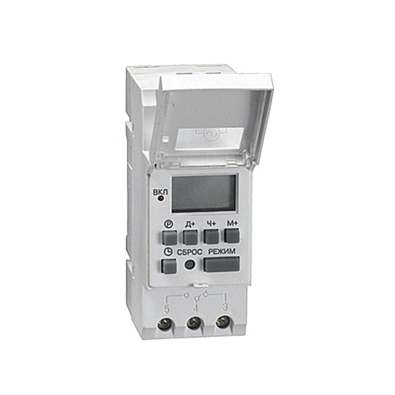

Прочитал всё... чего только не выдумает пытливый ум!!! Ну нафига эти танцы с плитками, лампами и горячей водой(хотя полторашкой воды на коллектор сам заводил не раз). Человек живёт в частном доме. Нужно ставить "Северс" или подобные. В коробке обычно есть полный комплект шланги, хомуты для самостоятельной установки и инструкция по которой не сможет установить только полный кретин. вилку можно расположить так, что не нужно будет капот открывать. Если выезжать в одно и то-же время, то например у меня стоит таймер. В нём кажется 12 програм вкл-вкл. Вечером приехал, воткнул. Утром он сам включится. Выходишь, движок уже тёплый. Можно запрограммировать на определённые дни недели, то есть если в выходные авто не нужен, то алгоритм тот-же в пятницу вилку включил, в выходные он включаться не будет. У меня включен при температуре ниже нуля постоянно. Мне не жалко четыре рубля в день в месяц около 100руб. (1руб.85коп. стоимость киловата за городом умножаем на полтора киловата и полтора часа работы получается 4руб.16коп.) на то, чтобы у меня утром двигатель был тёплым. И ни каких танцев с бубнами и плитками. Кстати уверен, что прогревая холодный движок потратится больше денег на бенз.
