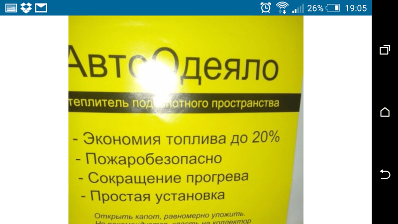

Юзаю войлок , доп утеплитель на капоте и рашн винтер картонку.
Взял в гиганте за 800 или 900. Плотное, пошито вроде норм. Прогреваться и остывать стало ведерко ощутимо позвонче(Рашн винтер картонки нет).
Если негорючее, то и по п5 какое. ИМХО.

Завтра в машине посмотрю, если не выкинул этикетку.
Вообще в гиганте один бренд, отличаются только размеры. Был проездом, пощупал, понравилось взял.
Какой смысл сильно заморачиваться? Все одно, лишь бы плотно, и не горело...

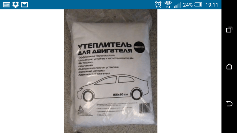

Взял в Светофоре, там по пятьсот с чемто. Этикетка другая, в смысле в верхних постах отсутствует.
О! Круто! Те самые знаменитые автодеяла за 500, после которых авто горят.

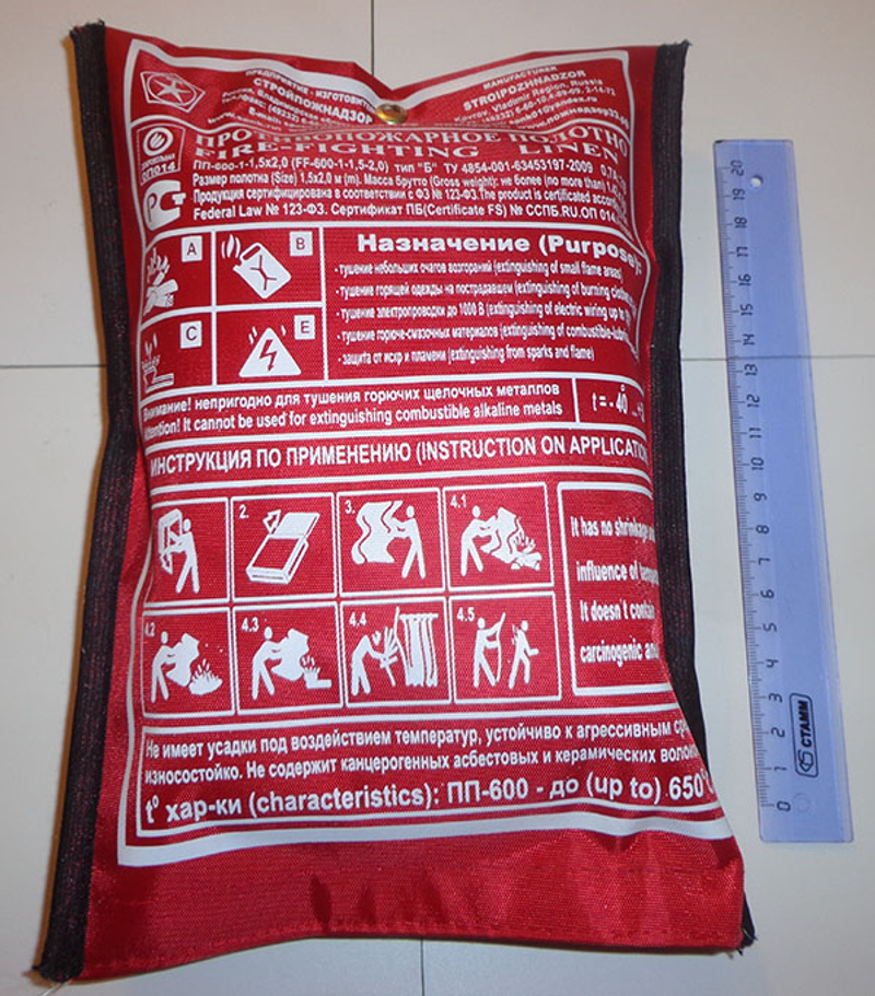

2 штуки ПП-600 1,5м*2,0м по 400 рэ за штуку.
уложено подкапот так чтиобы все дырочки заткнуть, куда надо подоткнуть.

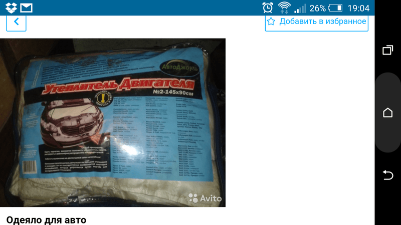

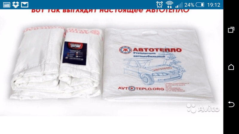

купил в гиганте 160см *120 за 900 рублей
кое-как влазит под капот
по качеству как автотепло
по качеству как автотеплопроверял на предмет невозгораемости паяльной лампой для сравнения?
