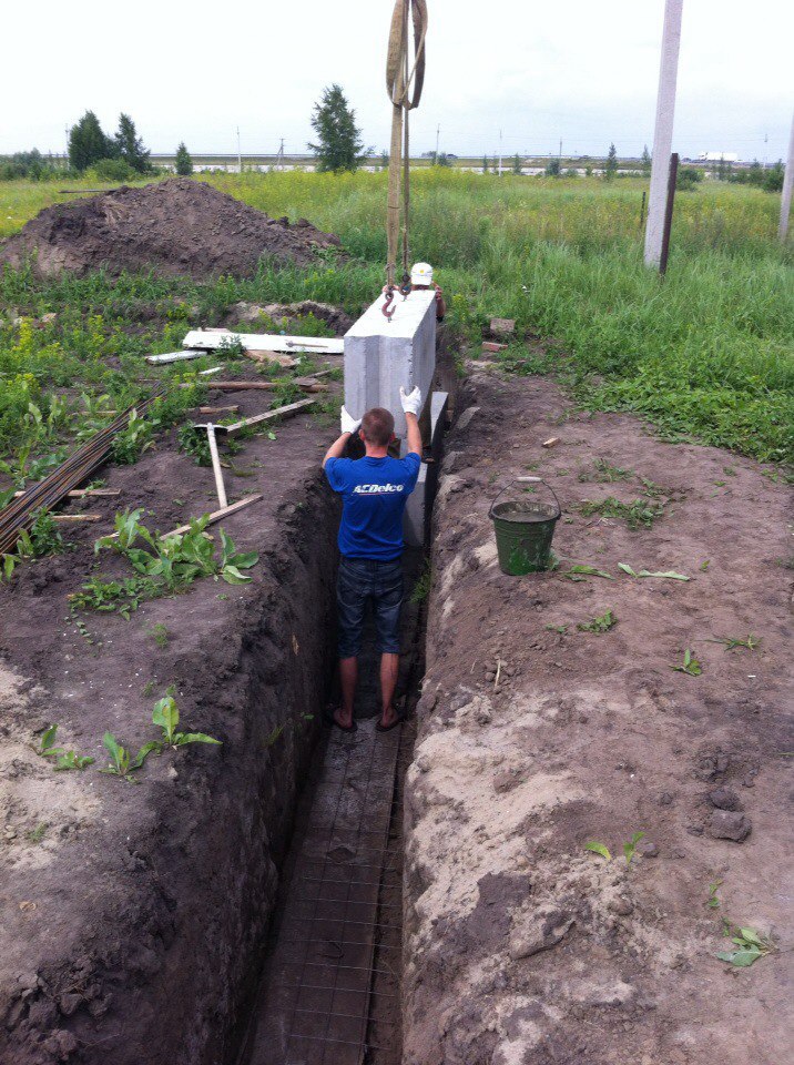

Суббота любое время? Короче хочется цоколь (монолит наверное), над ним перекрытие из ж/б плит (одна есть, лишняя осталась). Стены сибит - есть его в запасе. Над гаражом крыша односкатная, с нюансом из-за окна. Спешки нет, строить это только по теплу начнут.
Суббота любое время?Да, но лучше светлое время
Короче хочется цоколь (монолит наверное), над ним перекрытие из ж/б плитВот тут сразу ряд вопросов:
1. В земле (на месте строительства) точно ничего нет? А то бывает начинают копать, а там трубы, или, не приведи Будда, кабеля.
2. Геология грунтов есть? Хотя бы уровень верховодки? Если нет, то прям на неделе бери мотобур с надставкой или вызывай буроям, и делай 4 скважины Ф150-200мм не менее 2,5 м (лучше 3-3,5) примерно по углам планируемого здания. Нижние 20-30 см вынутого грунта из каждой скважины сохранить (подписав по номерам скважин), в сами скважины опустить трубы (можно пластиковые 110 от каныги, они дешевые, не жалко) и контролировать появление воды и уровень весь март-май)
Ширина регламентирована расстоянием до границы участка. Беру максимум - примерно 6 метров. Короче будем измерять, прикинем. Я туда съездил, визуально ну чертова уйма места.
В земле ничего нет, схема коммуникаций есть. Воды нет, я там в колодце всю прошлую весну просидел. Дом уже построен, гараж выше него будет.

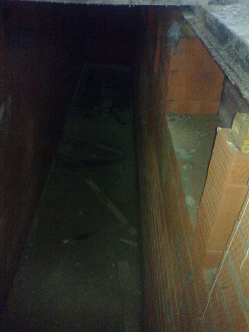

Стройка гаража размером 7*4.5 по внутри идет полным ходом. Встал вопрос по яме: какие оптимальные глубина-ширина? Ну и расстояние от стен? Делать посередине или сместить вправо-влево?
Глубина 160, ширина 80.
Я такие размеры избрал.

Глубина? Лучше по твоему росту (из роста вычесть 10-15 см). Высота считается от уровня чистого пола гаража (т.е. от точки, на которой стоят колеса машины) до уровня чистого пола ямы.
Если же ширина ворот меньше 4.2 м, то и кромку ямы надо отодвигать от стены, учитывая что въезд будет идти "по кривой". Не вдаваясь в геометрию, берут на каждые 10 см сдвинутой кромки проема ворот 5-6 см сдвига кромки ямы, если ворота расположены по центру, и ширина 4 м вместо 4.2 м, то это как раз отодвигает кромку проема на 10 см, если не по центру, то как раз и надо смотреть где кромка проема.
Там есть и еще тонкости, но это уже надо "вписывать в планировку".
Встал вопрос по яме: какие оптимальные глубина-ширина?Ширина в свету: минимум -75 см (меньше- не комфортно поворачиваться при работе), максимум - 100 см (шире - не все малолитражки войдут по размеру колеи). При выкладке кирпичом логично получается ширина 78 или 90 см (3 или 3,5 кирпича)
Делать посередине или сместить вправо-влево?Если гараж на 2 машины (хотя 4,5м это прям совсем впритык), то логично сместить к стене. Правда возникнет взаимосвязь с третьим вопросом и общей планировкой гаража.
Ну и расстояние от стен?Если ворота сделаны на всю ширину гаража (т.е. минимум 4,2 из 4,5 м), то заезд на яму может осуществляться достаточно прямолинейно, и можно "прижать" яму к стене. Минимальное расстояние до стены считая от кромки ямы 40 см (из них 10 см закладывается на окантовку- отбойник, т.е. внутренний край колеса будет за окантовкой), более-менее универсальное 55-65 см (это уже позволяет вместить любую легковуху, включая полноценные джипы), максимум, конечно не ограничен, но в 75-80 см уже можно загонять грузовики шириной 240 см с двускатными задними колесами.
В гараж две машины будут щемиться только чисто постоять, например когда на третьей все уехали надолго. Если производится ремонт и нужна яма - в гараже будет только одна. Ворот пока никаких нет, ворота встанут как я захочу. Стеллажи и пр. шмурдяк в основном будут отсутствовать, для этого есть еще один гараж (дебильной конфигурации 5,5* 4), без ямы, куда впритык заезжает один автомобиль, он и будет складом.
Резюмирую:
1. Глубина ямы: мой рост 185, т.е. 170-175. Пожалуй, сделаю 180 даже, фиг знает, как сынише вымахает, подложить под ноги всегда можно, а вот вприсядку работать - ну его.
2. Ширина - 90, люблю, когда просторно.
3. Расстояние от стены до кромки ямы. Замерил рулеткой - от края приоткрытой двери, чтоб можно было залезть или что-то взять, до внутренней кромки колеса получается 70 см. Наверное так и сделаю.
Резюмирую:
2. Ширина - 90, люблю, когда просторно.Слишком широкая яма - ограничение манёвров авто на яме. Невозможность установки подставок под штатные места некоторых авто, невозможность установки некоторого оборудования в том числе траверс.

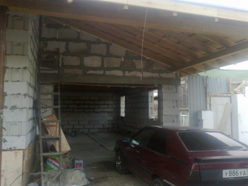

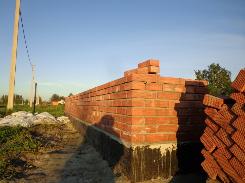

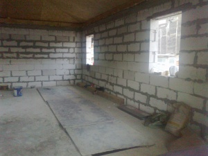

Нарушу традицию АФ и таки отпишу, чем дело закончилось или почти закончилось. Гараж построен. Окна ставят завтра, вопрос за воротами. Дабы снизить текущую нагрузку на бюджет (и руки чешутся) решено сделать их своими силами (может временно, а может и навсегда сойдет). Сварные стальные монстры не нужны, кому надо откроет любые ворота, так же хочется уйти от распашной схемы. Отсюда требование - нужны относительно легкие жесткие элементы, механизм открывания и запирания пока не обсуждаем.

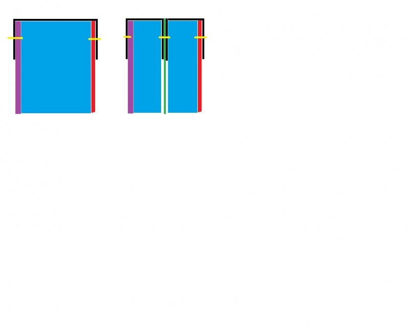

Привидилась как-то в сон беспокойный следующая концепция (рис. слева):
- в качестве рамки используем оцинкованый профиль (черный), скажем для гипсокартона, есть довольно жесткие варианты.
- внутрь вставляем лист профнастила (сиреневый) крепим заклепками (желтый) - это внешний слой.
- следующий слой - ЭППС (синий).
- все это закрывает лист тонкого материала (красный), он тоже по периметру крепится заклепками - это внутренний слой.
Опробовал на модели размером 1200 * 70 - все ок, но элементы нужны будут 2200 * 1150 примерно. Думаю мастшабирование до нужных размеров пройдет успешно.
Но есть два момента, которые хотелось бы обсудить:
1. Что использовать в качестве внутреннего слоя (красного)? Нужен какой-то пластик, тонкий и относительно прочный, типа как дверцы советских кухонь обклеивали - с одной стороны рисунок, с другой коричневое нечто, похожее на текстолит. Где взять и как называется не знаю. Можно тоже металл, но логично использовать более легкий и менее теплопроводный материал. Оргалит, фанера как то не внушают доверия.
2. Не будет ли в схеме сплошной воротины профиль мостиком холода? Точнее он будет, но на сколько это критично? Второй вариант (справа) решает эту проблему - делаем две половинки и соединяем так же заклепками или винтами скажем через подложку для ламината. Г
Сплошной вариант видится более легким, и внутрь хорошо встают закладные для шарниров, замков и пр. Раздельный лучше с точки зрения теплоизоляции, но стоит ли заморачиваться насчет этого - гараж не отапливается постоянно. Исключительно редко должна быть возможность поддерживать некоторое время более-менее рабочую температуру.

На внутренний слой посмотри листы сэндвич-панели для откосов. Гигиенично и достаточно жестко.
Есть тут, например пластмаркет.рф
Забыл добавить - самовывоз с Римского-Корсакова 19 в любой вечер рабочего дня, кроме этой пятницы (лимонад пьянствовать поеду). Желательна машина с кузовом универсал, насколько я помню, это не проблема от слова "совсем"
хочется уйти от распашной схемы. Отсюда требование - нужны относительно легкие жесткие элементы, механизм открывания и запирания пока не обсуждаем.Я бы начал всё-таки с концепции открывания/закрывания, а то сложится у тебя эта створка под собственным весом при открытии, распашные то провисают. Вариантов не распашных множество, со своими плюсами и минусами, можно подобрать. Пластик листовой есть довольно крепкий, поликарбонат, можно даже сотовый, а сендвич панель откосная отвалится оттуда не дождавшись конца сезона. Можно её в салазки какие закрепить, чтоб по всему периметру зажать, а не точечно, тогда периметр долго продержится, а середина всё равно товарный вид за сезон-два потеряет, местами может и насквозь даже
. Если комплектующие какие нужны будут для этого изобретения (ролики, направляющие и т.п.), обращайся
А ведь нужны. Есть сайт какой номенклатуру глянуть? Сэндвич несерьезно, я его пальцем протыкаю. Пластик листовой где посмотреть-пощупать? Ворота я хочу складные по 2 секции с каждой стороны. На фото почти они, но я хочу сверху крайние точки внутренних створок на роликах по направляющей пустить.
Нарушу традицию АФ и таки отпишу, чем дело закончилось или почти закончилось. Гараж построен.Хоть бы отписал, какой все таки размер получился
Из чего построил, какая яма4300*7200 по нутрянке. Яма 900 шириной, глубина 1900, во всю длину почти, выложена кирпичом, по бокам карманы для инструмента. Пол бетонный толщина 300, стены из сибита 250, два окна 1100 * 1250, ворота 2500* 3800. Высота в гараже - можно с шестом прыгать

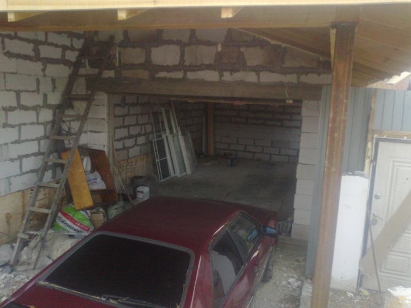

Окна завтра ставят, ворота вот сижу изобретаю, покупка готовых пока не в бюджете. Перед гаражом под одной с ним крышей площадка 4,5 * 5,5 от нее навес до входа в дом. Приехал и вышел сразу под крышу, оттуда в дом, дождь-снег пофигу. Особенно когда ворота въездные сделаю автоматические.
Окна завтра ставят, ворота вот сижу изобретаю, покупка готовых пока не в бюджете. Перед гаражом под одной с ним крышей площадка 4,5 * 5,5 от нее навес до входа в дом. Приехал и вышел сразу под крышу, оттуда в дом, дождь-снег пофигу. Особенно когда ворота въездные сделаю автоматические.Под такую конструкцию можешь набрать в поисковика "rolling center каталог". Цена у них только не самая лучшая, типа бренд... Но хоть куда думать направлений появится, а дальше подберём.
