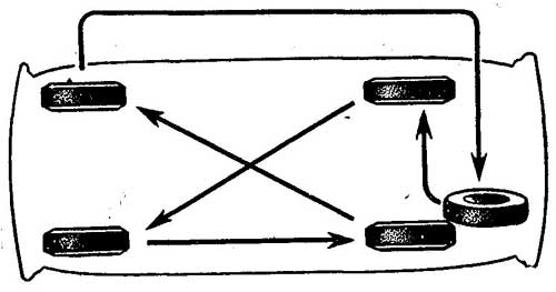

Вот откопал в гараже книгу про жигуль пятой модели, там вот такая картинка про замену колес для равномерного износа протектора. Книга аж 1982 года!
Подозреваю, что данная картинка справедлива для заднеприводного авто, со всеми остальными возможны варианты.

Если мне не изменяет склероз .... а он мне не изменяет ... аналогичная схема ротации колес есть в крайслеровсвком руководстве по GC WJ...
Единственное там не участвует запаска ... даже очень рекомендовано для внедорожных шин.
Задние вперед , передние по диагонали назад.

в камасутре про ниву такая же картинка. Камасутра 80 года. А вот в хюндайской камасутре направление перестановки - в другую сторону. Запаска на место левого заднего колеса ставится. Корейцы, чо...
Лада Приора. В книжке нарисовано, что меняются передние с задними. Никаких диагональных замен. Запаска не участвует.
Таксист
данная картинка справедлива для заднеприводного автоОт привода никак не зависит. Диагональная замена возможна только для ненаправленного рисунка, для направленного - без шиномонтажа возможно менять только передние с задними местами. Запаска может участвовать в ротации только опять же при ненаправленном рисунке (точнее при направленном тоже но уже с услугами шиномонтажа), и только если на ней резина та же, что и на основных колесах. В современных руководствах запаска исключена по причине ее отсутствия в большинстве машин (докатка или баллончик ремонтный).
ЗЫ для шипованной резины возможно только менять задние с передними и никак иначе, независимо от направленности протектора, надеюсь понятно почему.

старые камасутры не показатель...тогда резина была только одна и правильная
...и переобувались в гараже с помощью монтажек.....а теперь без шиномонтажки можно переставлять только ненаправленные шины, а направленные только перед-зад...диагональ только через шиномонтажку
...и переобувались в гараже с помощью монтажек.....а теперь без шиномонтажки можно переставлять только ненаправленные шины, а направленные только перед-зад...диагональ только через шиномонтажкуНа первый.

Ну всю книгу я сканировать не согласен!
про направленную резину тогда не было разговора.
напомню, год выпуска авто и книги с ним: 1982.
