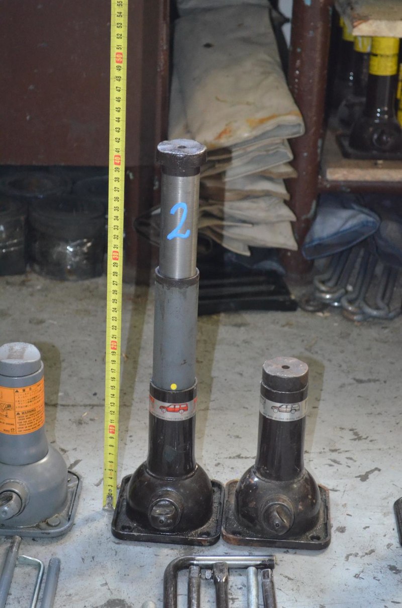

на разборе, винтовой, телескопический, тоётовский, от крузака или прадика
ну или их китайский аналог, в принципе тоже ничего

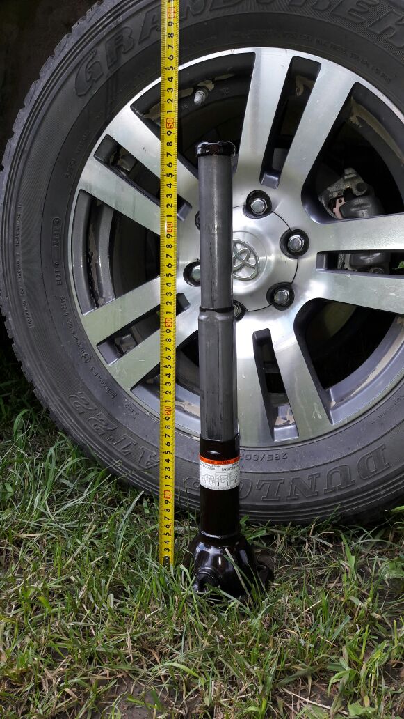

винтовой телескопический домкрат от любого Крузера раздвигается втрое и поднимет паркетника без проблем.

винтовой телескопический домкрат от любого Крузера раздвигается втрое и поднимет паркетника без проблем.ну к сожалению, у меня (если не за рычаг домкратить) такой колесо не оторвет от земли

плюс за домкрат от крузера, лучше еще не встречал, за исключением больших подкатных

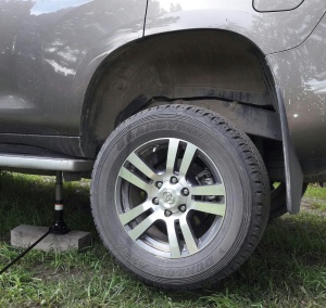

Всем спасибо. взял домкрат от крузера. дороже правда чем ромбик из магазина, но вещь стоящая
