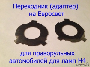

А вот подскажите други. Демия dw3w, давеча сгорела лампа ближнего в фаре. Полез менять и был удивлен что лампа стоит отражателем ближнего света вниз. То есть основной пучек светит вверх. По логике отражатель должен ограничивать пучек вверх чтоб не слепить встречных. А так какой-то полудальний получается. Или я не прав? фото крепить не могу
вот в таком положении лампа была

все правильно, от верхней части отражателя пучок направляется вниз на дорогу.
у всех так у кого Н4 лампы
обрати внимания какая часть стекла светится на включенной фаре

на дискавери неожиданно выяснилось, что в фаре специальная заглушка в гнезде лампы. можно выставить хоть под правый руль хоть под левый
Вот спасибо за инфу. Холивар ПРавильных фар разводить не хочется
Переходник (адаптер)
Года 3 назад узнал, что такие есть, поставил, а до этого другим способом изменял свет - поворотом цоколя.
