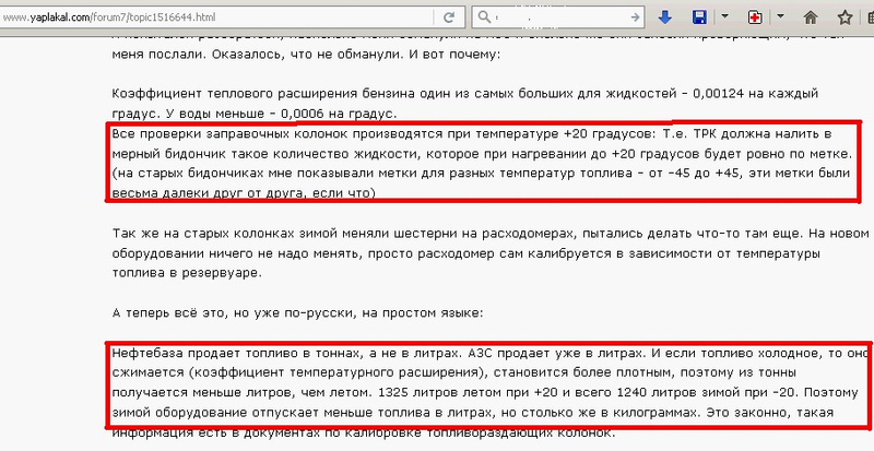

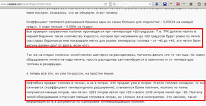

Кто что думает? Правда написана или очередная отмаза? Или правда где то посередине?

из тонны получается меньше литров, чем летом. 1325 литров летом при +20 и всего 1240 литров зимой при -20.
А теперь примеры:У чувака с дробями беда...с тонны он угорает на 15 литров. А с 50л на все 2.5. В остальные выкладки, думаю можно не вникать.
+20 градусов. Отбиваем на кассе 50 литров и заливаем в мерный бидон. Топливо плещется ровно на отметке 50 литров (допуск 0,25%, т.е. с точностью 125 мл. на 50л.) Радуемся.
-20 градусов. Отбиваем на кассе те же 50 литров и заливаем в тот же бидон. Получаем недолив 2,48 литра и еще 125 мл
1325 литров летом при +20 и всего 1240 литров зимой при -20.вроде на 85 литров с 1325 литров, не?

Все верно написано и про тепловое расширение, и про горловину и топливную магистраль, и про то, как заправщики все же могут на...п.5...ть.
transs
http://www.yaplakal.com/forum7/topic1516644.htmlцифры может и не точные, а так - правда.

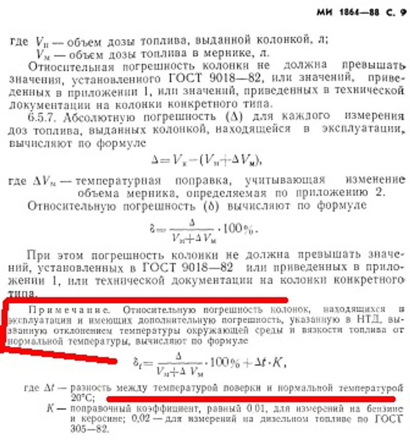

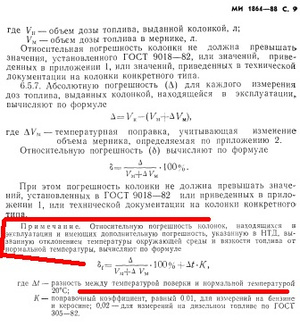

а в целом бардак там - есть две методики поверки, и обе законные.
так что литр вы точно должны получить при +20. А при меньшей темп могут налить и меньше по объему на законных основаниях.

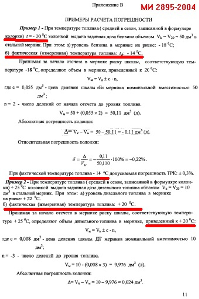

В исходнике бред написан.она тупо льет по литрам.А как же тогда соблюдаются нормативы отпуска когда контролёры пробы отбирают (о чем, соппсно, исходник-то и был)!?
Это первое. А второе это то, что современный уровень техники запросто позволяет развязать между собой то, что задано с клавиатуры (V1), что наливает насос (V2) и что выводится на табло ТРК (V3) как отпущенное. При этом выходит что если V1=V3, то это вовсе не означает, что V3=V2.Это может сделать разработчик оборудования, но не владелец АЗС. А разработчику это не надо.
1. Нет никакой коррекции по температуре. Колонка должна наливать с точностью +-50мл на 10л при текущей температуре.Ну и как они после этого проверки ведут, коли плотность меняется?
2. Настройка проверяется гос. поверителем, который после проверки пломбирует "настраивалку". После этого перенастроить уже нельзя не сорвав пломбу.
В исходнике бред написан.Во как... Тоись у бензина теперь и плотность с температурой уже не меняется, так вас понимать следует или вы всё-таки уточните по-существу!? Просто_Вася помните что спросил - "Или правда где то посередине?"

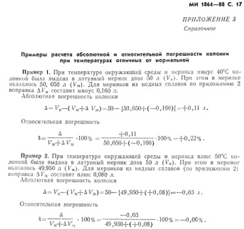

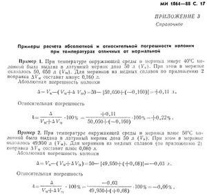

делают и так и не так. писал же - на данный момент есть два стандарта и оба законные. и третий разрабатывают, который обединит их
кому интересно - гуглите
МИ 1864-88
МИ 2895-2004
и это не на заборе написано в отличии от
МИ 1864-88
МИ 2895-2004
Я писал только про тарировку ТРК. Знаю это изнутри. Аналогии с продуктами питания не уместны.
программу управления колонками пощупал ...Что, для внесения коэффициентов админских прав не требуется?
оператор имел возможность в любой момент играясь этими коэффициентами
залить по факту любое количество топлива, при том что счетчик покажет сколько нужно......
